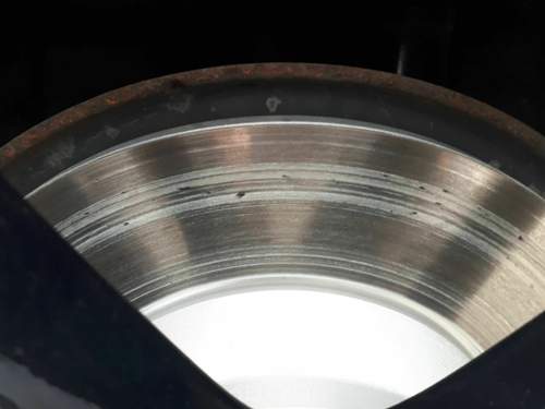

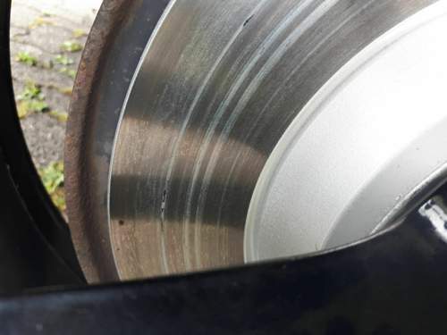

Hallo Liebe Motortalk Gemeinde,
ich habe einen Golf 7 Variant 2,0 TDI Highline mit ca. 6000km.
Das Auto ist ca. 2 Monate alt.
Beim Losfahren morgens habe ich immer stark schleifende Geräusche beim Bremsen.
Dachte erst das ist normal bei den aktuellen Witterungsverhältnissen. Aber dann habe ich mal einen Blick auf die Bremsscheiben hinten geworfen. (Bilder hängen am Beitrag)
Gefühlt sind die Riefen ca. 1-2mm tief.
Beim Freundlichen meinten die nur, wenn die Bremsleistung passt dann ist alles OK.
Aber so muss ich mich doch darauf einstellen das die Scheiben schneller fällig sind oder?
Kann jemand diese Probleme bestätigen?
Ich habe noch 2 weitere im Bekanntenkreis, die haben diese Rillen nicht.

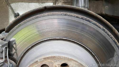

Vor ein paar tagen hat jemand nach ATE Scheiben und Klötze Bilder gefragt.
ATE Zeichen kann man beim Bremsattel sehen.
Bilder stammen von der Hinterachse.
DVE von Seite 9 hat gefragt.
Meine damaligen kaputten Bremsscheiben sieht man auch auf Seite 9.
Hier sind nun die neuen Bilder:
Img-20180616-125530
Img-20180616-125536
Img-20180616-125550

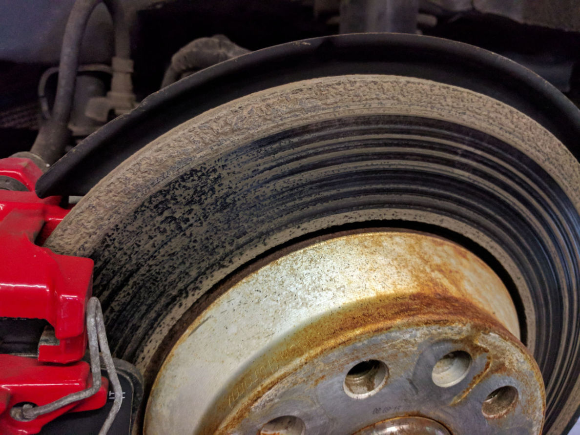

Dass Bremsscheiben sehr schnell leichten Flugrost ansetzen, halte ich für normal und war bei all meinen Fahrzeugen seit Jahrzehnten so. Einmal Autowäsche, schon war die Bremsscheibe mit einem leichten braunen Rostbelag versehen. Der war aber immer nach der ersten leichten Bremsung wieder weg. Und das ist der Unterschied zu den Erscheinungen, die manche heute mit ihren Bremsen haben. Dort bekommt man die Reibfläche manchmal auch mit stärkerem Bremsen nicht mehr metallisch blank. Zur Ursache kann ich ja leider auch nichts sagen, aber ganz offensichtlich helfen auch gelegentliche starke Bremsungen nicht wirklich. Und umgekehrt gibt es Fahrzeuge, z.B. meines, die vorausschauend und mit wenig Bremserei bewegt werden und trotzdem keine Probleme an den Bremsscheiben haben. Die Ursache bleibt also trotz aller theoretischer Überlegungen unklar.
Das ist ja auch, mal zumindest aus technischer Sicht, kein Problem.
Der Rost auf den verlinkten Fotos ist durch erhöhte Bremsleistung nur noch mit viel Glück in den Griff zu bekommen. Meistens ist dies schon zu spät. Dann hilft nur noch ein hauchdünner Span auf der Drehbank, was sich wiederum nur lohnt, wenn man selbst die Möglichkeit dazu hat.
https://data.motor-talk.de/.../209224278-w1188-h891.jpg

So, nach dem ganzen Rumalbern wollen wir das mal ernsthaft angehen.
Ich habe zufällig vor ein paar Tagen neue Bremsen komplett rundum neu bekommen. Original VW Ersatzteile.
Wenn man sich die Bremsscheiben jetzt anschaut, dann sieht man sofort, das die Beobachtung des kmfressers durchaus zutrifft: vorne sehen sie top aus, hinten könnte man schon jetzt das Kotzen bekommen.
Kein Rost. und schon gar kein interkristalliner... - aber man erkennt wunderbar, warum die Bremsscheiben nach 20.000km rostige Rillen zeigen werden.
Es befinden sich Poren/Lunker in der Bremsscheibe, die durch die ersten paar km frei gebremst wurden und nun anfangen an den Belägen zu knabbern. Das wiederrum ergibt dann ein riefiges Bremsbild. Später, der Lunker ist längst rausgeschliffen, wird an diesen Stellen aber die Scheibe nicht richtig sauber gebremst, es bildet sich Rost, Riefen, Rillen. Das Ende vom Lied kennen wir.
Also wie ich sagte, kein Problem mit zuviel Schrott, Kupfer oder was auch immer im Guss. Aber nichtsdestotrotz ein Materialprblem: poriger Guss. Kann man verhindern. Ist tatsächlich ein Zeichen für schlechte Arbeit. Waum sind nur die hinteren betroffen? Vielleicht tatsächlich ein anderer Lieferant. Oder ungünstigere Geometrie der Scheibe, die eine Lunkerbildung befördert?
Ich bin mal gespannt wie der VW Händler die Reklamation abwickelt.

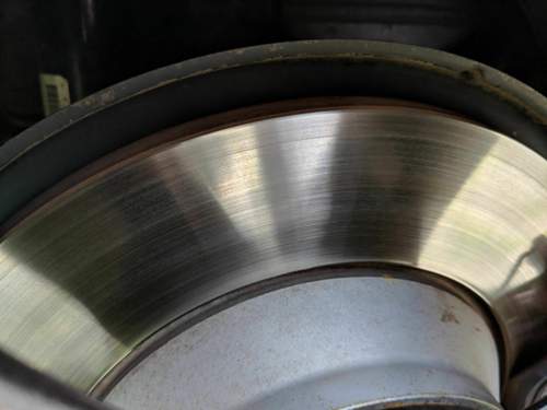

Hinten-links-1
Hinten-rechts-4
Vorne-links
Ist soweit nachvollziehbar was Du schreibst. Aber warum verstärkt sich der negative Effekt so stark nach Außen hin 😕
20180416-180301
Da könnte auch ein Teil des Belags ausgebrochen sein - oder es war wirklich mal eine Pore. Die entstehen nämlich auch besonders gerne nahe der Außenseite der Gußform. Beobachte ich auch immer wieder bei unseren Gußteilen.

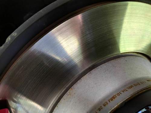

Ich fahre meine hintere Bremsen seit letztes jahr Oktober!!
Ich habe hinten keine Riefen!
Bilder sind paar antworten weiter oben.
Vllt sind Originalbremsen von VW wirklich etwas kacke.
