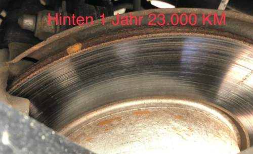

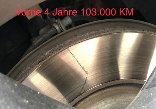

Dazu Bilder von mir, wie die Original-Ersatzteile nach einem Jahr und 23.000 KM aussehen. Es geht schon wieder los!
Die hinteren Scheiben wurden nach 3 Jahren und 75.000 KM ausgetauscht, da voller Riefen und Rost, vor allem am äusseren Rand, der jetzt auch schon wieder mit dem „Aufbröseln“ beginnt, und am Topf. An diesen Stellen ist es auch mit Freibremsen nicht getan.
Wenig-Fahrer und Wenig-Bremser bin ich nicht. Schlechte Straßen fahre ich auch nicht. Und es ist der erste Golf von mir, wo bei gleichem Fahrprofil und KM-Leistung Bremsen „fällig“ sind, obwohl noch lange nicht an der Verschleißgrenze.
Die vorderen Scheiben sind bei 103.000 KM noch Original.
Ich finde aber nicht, das die hinteren Scheiben bedenklich aussehen.
