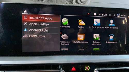

So schaut es bei uns direkt nach dem Update aus im Menü. Funktion würde direkt angeboten. Kann aber mangels Android Gerät nicht getestet werden.

Ich kriege es immer noch nicht hin das Android Auto zu aktivieren. Mal eine Frage: wird die Applikation Android Auto bei euch links angezeigt (bei Apps) selbst wenn kein Handy verbunden ist?
Apple Car wird zwar angezeigt aber Android Auto nicht. Mit oder ohne verbundenes Handy
Ja, unabhängig davon ob ein Händy verbunden oder nicht, sie ist da, steht genau oben oder unterhalb Apple Carplay. Hast Du wireless charger? Wenn mein Samsung sobald WLAN Verbindung mit dem Auto hat, popt Android Auto auf. Aber ich weiß die Verbindung erfolgt nicht nur über WLAN.
Ja, ich habe wireless charger (Allerdings unterstützt mein Handy das nicht ). Ich hatte gleich nach der Aktualisierung die Option Android Auto, wie Ohnry. Habe dann etwas zugestimmt und jetzt ist es verschwunden. Apple Car Play wird weiterhin angezeigt.
Habe schon mein Handy erneut verbunden und iDrive neugestartet aber ohne Erfolg.

@SB9000z schrieb am 14. November 2020 um 12:34:58 Uhr:
Ich hab's auch immer noch nicht... Welches Modell fährst du? Ich hab einen 320i G20 Bj. 05/19. Software 07.2020.60.
G21 320d xDrive. BJ2019 mit dem gleichen Software.
Allerdings bekomme ich nun ständig die Meldung dass ich "Das BMW App auf mein Smartphone installieren kann". Keine Ahnung welche das ist (habe schon Connected Drive und MyBMW installiert).
Android Auto startet sofort auf meinem Handy wann ich einsteige aber nicht im Auto. Habe aber kein Android 11, könnte die Ursache sein.
Das selbe Problem hatte ich vor meinem RSU auf 2020/07.54. Ich dachte eigentlich das RSU hat das Problem behoben, aber wenn du das mit .60 hast, ist es vielleicht doch eher etwas anderes. Vielleicht doch mal die Headunit komplett zurücksetzen und alles neu verbinden?
