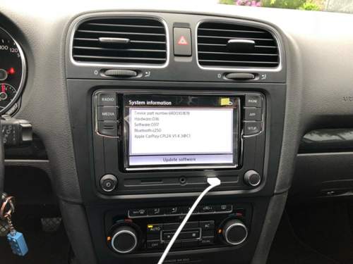

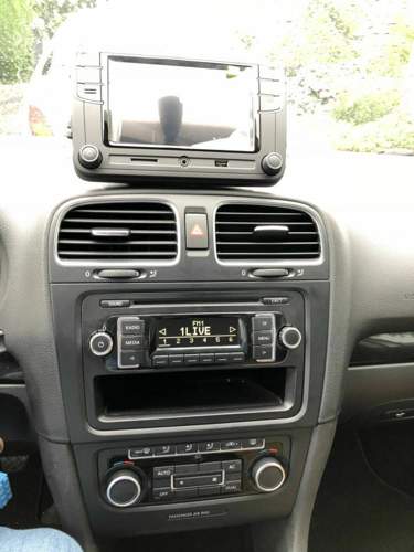

Hallo in die Runde,
Habe heute auch beim RCD330 aus der Bucht bekommen und direkt abends in den Golf 6 Variant meiner Frau eingebaut (getauscht gegen ein olles RCD210)
Ich war begeistert wie schnell das ging, das schwierigste war die Blende vom Radio ohne Zerstörung abzumachen.
Sonst funktioniert alles, was nur stört, ist beim PDC die RFK Anzeige, die muss ich noch dringend rausnehmen lassen. Jemand in Neuss oder Umgebung mit VCDS da?
Anbei ein paar Bilder
Mfg
Haymaker

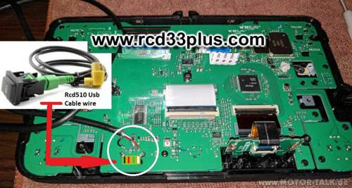

was mir nur nicht gefällt ist der USB Eingang oben hast du es mit dem zweiten USB Eingang versucht?
Usb1234
Ich habe meinen usb eingang gelötet und in die mittelarmlehne verlagert
und das klappt?
Ist dieses Modell das richtige für mich fürs Iphone?
https://www.ebay.de/.../132442792523?...
Ja das klappt
