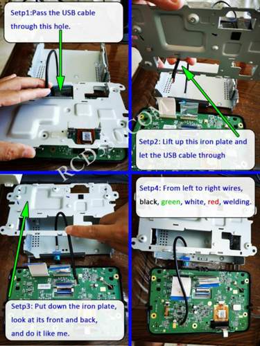

Hallo zusammen
Hat schon jemand den USB Ausgang nach hinten verlegt ?

Ja mein USB Anschluss ist nach hinten verlegt
Hier gibt es irgendwo auch Bilder dazu

Okey hast du ihn selber gelötet?
Trau mir des nicht selber zu nicht dass ich den Radio Schrotte
Kannst du mal die Bilder verlinken oder nochmal hochladen bitte.
Ich möchte nämlich auch den RCD 330 holen und einen Wireless Carplay Adapater versteckt verlegen

Hilft das?
https://youtu.be/12L_hYQUHbE
