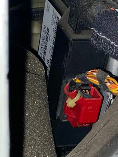

Bezüglich der Bezugsorte hast du Recht. Allerdings sind es nicht nur Bezugsfragen die unbeantwortet bleiben, wie in meinem sehr mühevollem Post zu sehen ist. Ich habe mittlerweile ein Radio hier (E). Sobald die Heizung in der Garage läuft, Zeit, Lust usw. und es fertig ist, kann ich ja mal meine Erkentnisse teilen. Vorher noch eine Frage:
Reicht mein gateway mit der Teilenummer 3C0 907 530 G Bauteilnummer J533_Gateway H13 0142?
Ich hatte gelesen mindestens E, dann wiederum was von K gelesen. Das Fahrzeug hat DSG und ACC. Rote MFA.
Stammt aus der Zusammenfassung die du bereits gefunden hast:
Passat B6/3C
Beim B6-Passat gibt es noch nicht genug Rückmeldungen. Bestätigt ist, dass Index K nicht funktioniert.
Non ACC
• 3C0 907 530 E
• 3C0 907 530 H
• 3C0 907 530 L
• 3C0 907 530 Q
ACC
• 3C0 907 530 B (bestätigt)
• 3C0 907 530 D
• 3C0 907 530 G
• 3C0 907 530 P
BlueMotion
• 3C0 907 530 M
• 3C0 907 530 N
Von mir stammen die Rückmeldungen bzgl. K und B
Und "E" hab ich drin und funktioniert sowohl mit RCD330 Desay und NoName, sowie mit RCD360 problemlos.

Auch ich habe mich endlich dazu durchgerungen ein RCD 330+ in mein Liebling einzubauen, 187B.
Soweit funktioniert auch alles. CarPlay reibungslos, alles flüssig und recht problemlos.
Jetzt habe ich mich zu Tode gegoogelt weil ich ein doch sehr nerviges Problem habe. Sobald ich die Musik über einen gewissen Pegel hinaus aufdrehe, regelt irgendwas dezent rein. Bei Basshaltiger Musik sogar schon etwas vorher. Muss das Radio irgendwie Nachcodiert werden? Weil Lautsprecher funktionieren alle absolut tadellos nur eben wenn ich, ich sage mal vor 3/4 aufdrehen regelt irgendwas runter.
Hinzukommend, dass ja noch da die Sache mit dem „Standby“ ist. Habe vorhin mal mein Gateway fotografiert und die Daten mit der RCD 330+ „Anleitung“ verglichen und bin kein deut schlauer. Ist mein erstes Rodeo in dieser Materie und will mich da nur absichern ob das Gateway passt, ob ich umrüsten muss oder dergleichen.
Anbei dann das Bild vom Gateway und der Liste aus der 330+ PDF. Muss ja nicht sein, dass ich nach nem halben Jahr mir wieder sorgen darum machen muss, dass bald meine Batterie stirbt.
Gateway passt. Das mit dem runterregeln weiss ich leider nicht. Meinst du, er nimmt dir die Bässe weg?

Gateway passt? Also ist das auch normal, dass ich mein Radio einschalten kann ohne Zündung? (Und das mein Kabel fürs iPhone leuchtet was im USB Port des Radios steckt?)
Ja das ist normal, dass es auch mit Zündung aus angeht. Das Kabel sollte nach einiger Zeit ausgehen.
