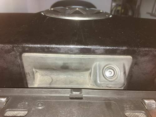

Unzählige Adapter gefunden. Welche werden benötigt? Ich würde am liebsten die eingebaute originale Rückfahrkamera benutzen. Keine Ahnung ob high oder low. Bild anbei.
7. Adapter CAN ISO Quadlock benötigt?
8.1. Adapter RGB CVBS / RCA / AV Rückfahrkamera benötigt?
8.2. Wo würde man bei diesem Adapter die drei Kabel anschließen? Es gibt ja kein "Zündungsplus"
9. Adapter Delaybox Braucht man den?
10. CAN BUS Adapter. Benötigt? Wenn ja welcher?
11. Adapter für die Lenkradfernbedienung benötigt? 8 Tasten.

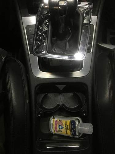

USB umlegen
Ich habe hier im Forum eine Anleitung dazu gefunden und auch Bilder, die hänge ich an.
12. Kann man dafür ein beliebiges USB-Verlängerungskabel nehmen und eine Seite abschneiden? Wenn nein, welches empfehlt ihr?
13. Hat das schon jemand in die Mittelkonsole/Getränkehalter verlegt? Das wäre mein Wunsch zum Beispiel so oder so

- Ausbau Mittelkonsole / Getränkehalter?

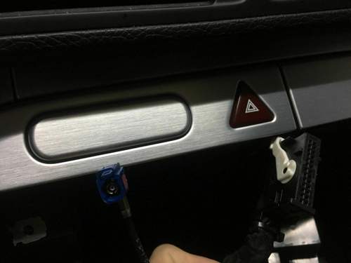

Quadlock Belegung
Anbei ein Bild, wens interessiert.

Meine RFK
Wie ausbauen?
Stecker RFK
