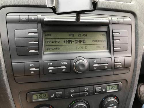

@Backes89 schrieb am 9. Juli 2019 um 11:42:14 Uhr:
Was habt ihr mit VCDS denn probiert bzw was hat nicht geklappt? Habt ihr das Radiomodul ansprechen können über das 56er Modul oder hat das auch schon nicht geklappt?
Nach Anweisung des Radioverkäufers haben wir Folgendes versucht:
„Mit vcds(oder Odis):
Block56(Autoradio)>Byte 2> 02 (oder 03) einschreiben (jetzt 00) und speichern. Dann reset des Radios: ein/aus Knopf drücken und ca 10 Sekunden halten.“
Hat leider nichts gebracht. Jedes mal, wenn wir uns mit dem Canbus verbunden haben hatten wir kurz (qualitativ sehr schlechten, dumpfen) Radioton, der dann allerdings nach ein, zwei Sekunden direkt wieder weg war.
Der Mechaniker meinte, wenn er vielleicht einen passenden langen Code für das Soundsystem hätte, könnte es gehen aber ich habe online leider nichts genau zu meiner Situation passendes gefunden
am 9. Juli 2019 um 10:00
Joa gut, dass ist jetzt nicht sonderlich viel. Ist eure VCDS-Version nicht so up-to-Date gewesen, dass ihr direkt die Labels gesehen habt? Ich schicke dir mal nen Link per PN in welcher du die genaue Aufschlüsselung der Bytes beim RCD330 siehst. Byte 2 würde sich nur um die Lautsprecherkonfiguration kümmern. Byte 3 gehört zur Lenkradfernbedienung. Allerdings nicht das Soundsystem oder das sogenannte "TrebleSpeaker Monitoring".
Aus welcher Ecke bist du denn? Sonst könnte sich auch jemand hier aus dem Forum in der Nähe das mal mit angucken.
Hmm, sollte up-2-date gewesen sein. Nutzt er eigentlich täglich in seiner häuslichen Werkstatt. Das RCD sollte eigentlich richtig codiert sein, meinte er. Machte der Verkäufer auch schon.
Ihm ging es um den Schlüssel fürs Soundsystem.
Komme aus dem hessischen Spessart (Gelnhausen, Hanau) an der Grenze zu Unterfranken, an der A66, direkt auf halber Strecke zwischen Frankfurt und Fulda (wo Engelbert Strauß seinen Hauptsitz hat)
am 9. Juli 2019 um 10:18
Also mein rcd330 war nicht korrekt codiert als es ankam.
Lautsprecher waren auf 4x codiert, aber habe nur 2x.
Treble Monitoring war eingeschaltet und der Sound war deshalb total flach und ohne Bass.
Das Soundsystem sollte man, rein aus den Meldungen hier im Forum, auf "Sound System not installed" lassen. DynAudio braucht man nur bei bestimmten VW Modellen und das Skoda System bekommt man eh nicht codiert. Gibt dann direkt ne Fehlermeldung. Bei der Lautsprecherkonfiguration sollte auch auf passive Lautsprecher gestellt werden sofern nicht wirklich noch nen zusätzlicher Verstärker im Auto verbaut ist.
Hast du nen bestimmtes Soundsystem im Auto? Bzw welches Radio war vorher installiert?
Bin beruflich fast täglich in Herborn, aber das ist ja auch ne halbe Weltreise bis dahoch.
Also mit dem Verkäufer hatte ich Whatsapp-Kontakt, der hat ne Verbauliste bekommen und laut meinem Bekannten auch alles richtig codiert
Die Teilenr vom Soundsystem hab ich leider nicht parat aber in den Türen habe ich offensichtlich mit den kleinen an den Türgriffen 12 Lautsprecher
Ich weiß es jetzt nicht genau aber ich dachte die Skoda-Soundsysteme hätten immer nen extra Verstärker..!?
Standardradio ist das Audience mp3 mit 6fach CD-Wechsler und FSE
Jup, Herborn sind laut Maps 115 km. Vielleicht kann ja jemand anderes helfen, der es nicht ganz so weit hat..!?
Du schreibst ja jetzt hier in 3 verschiedenen Threads zu dem Thema. Hast du mal die Pinbelegung des Audience mit der des RCD verglichen, sofern diese aufgedruckt ist? Wenn das Ding in VWs mit Dynaudio läuft, warum sollte es dann im 2006er Octavia nicht auch laufen? Also vorausgesetzt die Belegung ist gleich und die Codierung korrekt (was ich bezweifle), dann ist das Teil kaputt. Hast du es in Deutschland bezogen?
@Henny1982 schrieb am 9. Juli 2019 um 13:07:57 Uhr:
Wenn mich nich alles täuscht in 2 Themen :D
Nein, die Pins habe ich noch nicht verglichen aber das kann ich die Tage nochmal tun.
Würde mich ja sehr freuen, wenn du recht hast und nichts dagegen spricht, dass es geht!
Ja, habe es aus Deutschland und der Verkäufer hat 2 Wochen Rückgaberecht eingeräumt, ist da aber kulant, da es sich so kompliziert gestaltet
