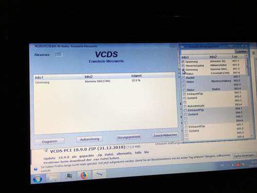

Wer hat eigentlich das Problem dass die Displayhelligkeit immer sehr dunkel ist ? Obwohl in den Einstellungen auf brightest gestellt ist.
Desweiteren verstellt sich nicht die Helligkeit wenn das Licht angeht —> Radio wird dann i.d.R. Abgedimmt, leider findet hier kein Unterschied statt.
Ich hab dann per VCDS den Entwicklermodus codiert, anschließend lange die Setup Taste gedrückt bis das normale Setup Menü kommt und dann noch länger gedrückt halten bis man die nächsten Einstellmöglichkeiten bekommt, hier bin ich dann auf Software System —> Car —> hier kann man nun schauen ob Klemme 58 aktiv oder inaktiv ist. Leider ändert sich hier nichts ob Licht an oder aus.
Wer hat zufällig die einfachen Lautsprecher verbaut ( nicht das VW Soundsystem ) und zusätzlich den Helix Subwoofer. Dies sind meine Vorraussetzungen.
Wenn ich die Autohelligkeit rausnehme, bleibt leider die Radio Beleuchtung an, was natürlich bescheuert ist.
Bin mit meinem Latein am Ende und weiß nicht mehr weiter. Hoffe dass mir jemand helfen kann. Bin nämlich mit meinem kleinen Latein am Ende 😁

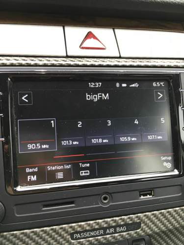

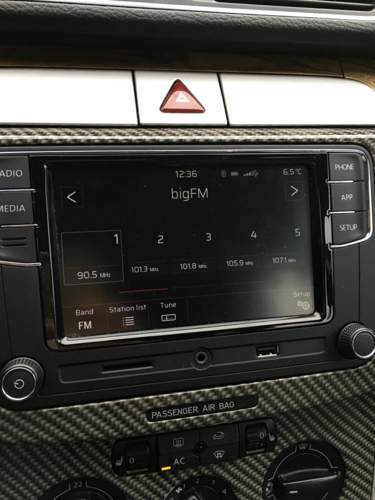

@Audi04031992 schrieb am 14. März 2019 um 21:21:33 Uhr:
Genau das Problem habe ich auch. Das Navi ist dann nchts so dermaßen hell das ich teilweise dann den Bildschirm komplett ausschalte und nur noch auf die Sprachbefehle höre.
Ok ..
Ich häng mal 2 Bilder an, jeweils mit hoher Helligkeit und der „Auto Helligkeit“ ( dunkel )
Die Bilder wurden so gemacht wie ich es mit dem Auge gesehen hab.

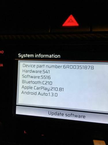

Ich bin seit heute auch glücklicher Besitzer eines 6RD 035 187B (Desay) inklusive deutschem Sprachpaket. Der erste Eindruck ist gut. Die Radiosender werden mir hier bei Hamburg sogar mit Sendernamen angezeigt. Das habe ich nicht erwartet. Einziges kleine Manko ist die geringe Auflösung bei Carplay (800x480px), die dem Displayseitenverhältnis 5:3 geschuldet ist (https://developer.apple.com/.../). Alle anderen Bereiche (Radio, Media, Phone, Setup) sehen schärfer aus.

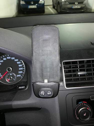

Jetzt benötige ich nur noch eine Lösung für eine gute Halterung für mein iPhone. Bisher habe ich ein universelles Lightningdock in der Mobiltelefonvorbereitung. An der Stelle möchte ich wieder ein Dock zum Reinstecken haben und das Kabel mit dem Radio verbinden.
.jpg
Schau dir mal das Powermount von Bury an (Link das gibt es auch ohne Ladefunktion (Stichwort Powerkit passiv).
Ich habe mir das Aktive für die originale VW-Halterung geholt. Hält super und ist mit einer Hand bedienbar.
Damit muss ich doch auch das Kabel reinfummeln?! Ich möchte mein iPhone auf das Kabel stecken.
Falls du so etwas finden solltest, gib bescheid. Du bist nicht der einzige, der so etwas sucht. (Ich z.B. für mein Androidphone)
Ich habe schon was zum Aufstecken gefunden. Mal schauen, ob ich was für die Mobiltelefonvorbereitung basteln kann, sonst wird es eine Brodit Lösung. Ich melde mich, sobald ich was vorzeigbares habe.
Ein Bekannter druckt mir grad ne Halterung für die originale Aufnahme, wo ich unten das Kabel einstecken kann. Kostet mich knapp nen 10er.
