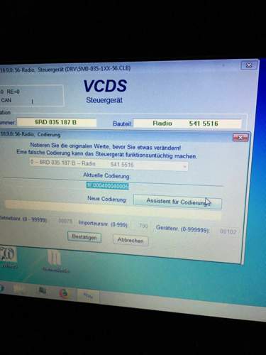

Hat jemand für mich von seinem Radio ( 6RD035187B ) die Codierung ? Könnte mir evtl sehr hilfreich sein

Eine Frage zum 6RD035187B (Desay) und CarPlay: Verbindet ihr das iPhone erst per Bluetooth bevor ihr das Kabel für CarPlay verbindet? Sobald CarPlay aktiv ist, ist kein Bluetooth Connect bei mir möglich. Bei euch auch?
Ich frage mich, wenn Bluetooth nicht verbunden ist und ich Anrufe erhalte: Wenn ich CarPlay geöffnet habe, sollten Gespräche über die integrierte Freisprecheinrichtung möglich sein. Wenn ich CarPlay nicht aktiv habe und z.B. Radio höre, vermutlich nicht?
@davidflorian schrieb am 18. März 2019 um 13:15:30 Uhr:
Sobald du das iPhone per Kabel verbunden hast deaktivert das RCD330+ automatisch die Bluetoothverbindung. Ich habe bei mir Bluetooth in den Einstellungen komplett deaktiviert da ich das iPhone immer per Kabel angeschlossen haben um Carplay nutzen zu können.
Wenn du das iPhone anschließt und es sich per Carplay verbunden hat kannst du natürlich ganz normal Radio hören, Carplay läuft weiterhin im Hintergrund. Sobald dich jemand anruft wechselt das RCD330+ vom Radio automatisch auf Carplay und zeigt Dir an dass du angerufen wirst. Über Carplay kannst du dann das Gespräch annehmen und über die eingebaute FSE führen.

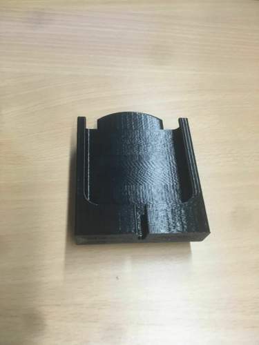

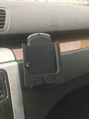

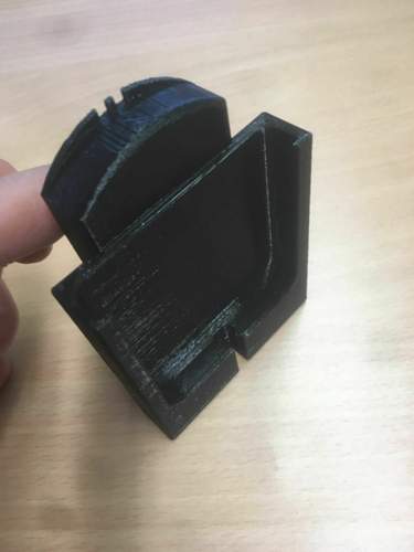

@davidflorian schrieb am 17. März 2019 um 00:36:48 Uhr:
@Henny1982 schrieb am 17. März 2019 um 00:19:40 Uhr:
Ein Bekannter druckt mir grad ne Halterung für die originale Aufnahme, wo ich unten das Kabel einstecken kann. Kostet mich knapp nen 10er.
Top! Poste bitte ein Bild, sobald du die Halterung bekommst. Danke
Hab mal Bilder von der gedruckten Halterung gemacht. Geringe Nacharbeiten waren erforderlich, aber einfach und effektiv.
+2
Sieht super aus.
Jo. Geht gut und hat mich nen 5er gekostet.
