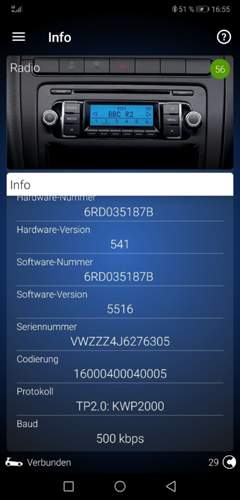

Zeigt bei euch auch in Fehlerspeicher von STG 56 Kurzschluss nach Masse (Antenne) ?
Nö. Wieso auch?
Hast Du einen Antennenadapter verbaut?
Ja ich habe das fakra 2 auf 1 Verbaut und dann habe ich den Fehler bekommen, Radio funktioniert trotzdem.. Habe versucht auch die RFK zu deaktivieren aber die Codierung wird nicht akzeptiert..
Radio muss nach decodieren der RFK neu gestartet werden, dazu den linken Knopf 10-20 Sekunden gedrückt halten. Irgendwann wird das VW Logo angezeigt, dann ist es neu gestartet. Danach sollte es okey sein.
Wenn nicht, falsch codiert. Welche Codierung hast du dafür?
Aktuell ist so codiert
16000440040005
Nach mein Wissen muss dann statt 04 (3. Byte) , 00 werden. Wird aber nicht akzeptiert.. Ich habe 8 Lautsprecher, ops vorne und hinten.
Du musst das 6. Bit auf 00 setzen, denk dran das das erste Bit das 0te ist.
Also ist an deinem 6ten Bit aktuell der Wert 05.
Ook 🙂 d.h. Quasi von 16000440040005
Auf
16000440040000 oder?
Und wegen Kurzschluss nach Masse?
@Nico0091 schrieb am 15. Februar 2019 um 13:31:56 Uhr:
Auf
Würde ich sagen. Keine Gewähr, ich selbst hab kein VCDS, bin aber (beruflich) mit Bits und Bytes vertraut.
Zu dem Radio Fehler, keine Ahnung. Kann daran liegen, dass das Steuergerät zwei Antennensignale erwartet, aber nur eins bekommt, und daher Fehlermeldungen spuckt. Hatte meiner auch mal gemacht, stört aber soweit nicht aktiv.
Ich codiere mit OBDeleven da vcds mich nicht leisten kann :/ leider gibt's nicht für alles ein Label.. Deswegen weiß ich nicht genau ob das stimmt. Trotzdem danke für den Hinweis
Anbei die richtige Codierung für Autos ohne RFK, mit OPS
