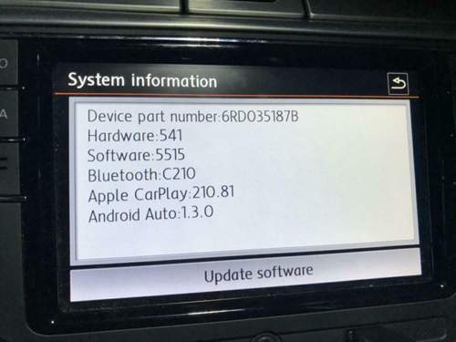

also ich kann bisher nur positives berichten:
Endlich keine manuelle Bestätigung mehr notwendig fürs Koppeln in Android Auto. Zündung an , Handy mit USB verbinden und Zack seit ihr in Android Auto!
Bluetooth verbindet automatisch beim Start von Android Auto aber auch ohne Android Auto
Der Sounds ist irgendwie besser. Bessere Dynamik. Bei mir waren manche Töne übersteuert, das ist komplett weg!
Es empfiehlt sich nach dem Update ein Reset zu machen

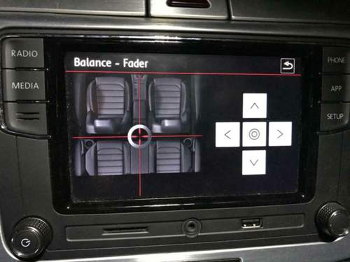

Habe Probleme mit dem neuen Fader/Balance Bild. Ist unten abgeschnitten. Hat jemand auch solche Probleme oder eine Ahnung an was das liegen könnte?
Photo-2018-12-04-21-12-20
Photo-2018-12-04-21-12-41
Hast du beide Updates eingespielt? Eine aktualisiert die Firmware, die andere beseitigt den Grafikfehler.
1. Update auf 5515 --> Fader alt
2. Update auf neue Grafik --> Fader neu aber unten abgeschnitten
3. Wiederholung Update auf neue Grafik --> Fader unverändert
4. Updateversuch erneut auf 5515 --> Versionskonflikt
5. Downgrade auf 5314 --> Fader alt
6. Update auf 5515 --> erfolgreich, aber Fader alt
Einen erneuten Versuch auf die neue Fadergrafik upzudaten habe ich heut nicht mehr unternommen da im Falle des Fehlschlags das Neuaufspielen wegen down/upgrade recht zeitaufwändig ist.
Oder hätte ich vor dem FW Update nur den Fader updaten sollen und danch die Firmware drüber bügeln?
