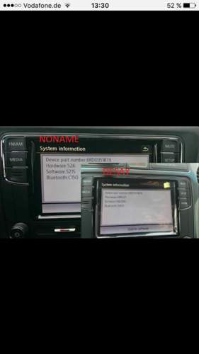

Ich sagte nicht, dass der Index B ein Nachbau ist.
Es gibt aber Noname Hersteller (und dazu zähle ich alle mit einem Fake VW Etikett) wo kein Desay drauf steht und die Soft- und Hardwareversion nicht original dargestellt wird.
Anbei ein Beispiel vom A Index.
Sicher dass das Nachbauten sind? Und nicht einfach ein "zweiter Vertriebsweg" von einem evtl. nicht ganz regelkonform arbeitenden VW-Zulieferer? Weil, für Replikas von einem völlig anderen Hersteller sind die Dinger wirklich extrem nah am Original, das kann ich mir nicht vorstellen.
Nah am original ist im Jahre 2017 nichts Verwunderliches mehr. Leider ...
@zixxxx schrieb am 23. Juni 2017 um 14:34:25 Uhr:
Solange du diese Aussage nicht auch 100% Beweisen kannst sind es nur Behauptungen.
Wenn es danach geht sind alle Fakes von Chinesen echt 😁
Dann ist es von mir aus nur eine Behauptung. Ein Indiz dazu habe ich aber bereits gezeigt.
