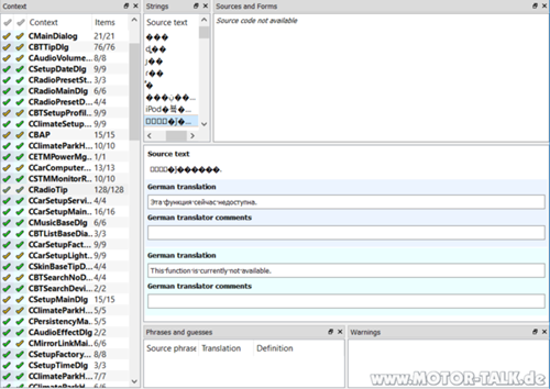

Diese Radios sind Hardware bedingt NICHT auf deutsch flashbar.
Wie kommst da drauf? Ich hab mal eben einen Blick in die "Russifizierung" geworfen und die Sprachpakete gefunden, wenn es jemand Testen möchte kann ich mal ein paar Texte übersetzen. Wäre dann natürlich auf eigene Gefahr, wobei man das desay wohl über die serielle Schnittstelle wiederbeleben kann..
Und wieso gibt es kein Index B desay, wenn doch angeblich die Index B original verbaut werden?
Rcd
Was hast da für ein Programm?
Die Englische Sprachdatei habe ich da.
Ich denke das übersetzen an sich ist nicht so schwer. Allerdings wieder ein funktionstüchtiges Updatefile zu bauen mit vom Radio akzeptierten Hashwert wird wohl eher das Problem sein.
Aber das ist nur meine laienhafte Ansicht.
Kann sein dagegen spricht aber, dass die Russen den Quellcode nicht haben und auch nur den Inhalt der Datei ändern nicht aber deren Name. Desweiteren waren wohl die ersten Varianten so, dass man manuell mit total Commander Dateien überschrieben hat. Hab mir das jetzt aber auch nur kurz angeschaut.
@buddy77 das ist qtlinguist aus dem qt SDK die englische Sprachdatei hab ich auch nur kein desay 😛
Das Programm ist ja top. Danke
Werde mal nach und nach die Datei Übersetzen, die Russen haben es ja genauso gemacht nehme ich an.

Ich würde erstmal ein paar Texte probieren und dann die Datei ersetzen und schauen ob es funktioniert, eh ich mir die komplette arbeite mache ^^
