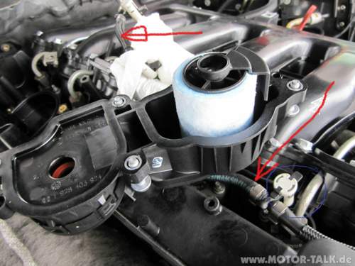

Meine Überlegung war folgende:
Da viele E60-Diesel-Fahrer eine undichte Ansaugbrücke haben, würde ich jedem anraten – ganz egal welches Baujahr derjenige fährt – beim E60 gibt es nur noch Zyklonabscheider oder gar keinen (M57TÜ2-Motor) – es gib keine Filz/Vliesfilter, wie bei E39 oder E46 – auf den Filz/Vliesfilter umzurüsten!
Um dies zu bewerkstelligen, müsst ihr die komplette Entlüftungseinheit Nummer 11 aus dem ersten geposteten Link für den E39 kaufen! Hier passt alles und es ist ident – es sind identische Motoren – ihr könnt die Unterschiede in meiner FAQ (Kaufberatungen) entnehmen – bitte dort die Unterschiede nachlesen – aber die Aufnahme des Ölabscheiders samt Schrauben ist gleich – also keine Panik – das passt!
Ich würde allerdings empfehlen, alle 30.000-50.000 km (z.b. bei jedem Luftfiltertausch) auch gleich den Ölabscheider – hier aber nur Nummer 15 im ersten Link vom E39 – zu tauschen.
Hier ein Beispiel, welches es evtl. noch besser veranschaulichen wird, da es vielleicht noch nicht glasklar ist, auch wenn ich mich bemühe, sehr detailliert zu schreiben:
Nehmen wir an, ich habe einen M57TÜ2-Motor mit 235PS und mein BMW ist ein 530d Baujahr 2008 August. Ich habe eine undichte Ansaugbrücke und weiß nicht, was ich machen soll. Alle sagen, dass meine Ansaugbrücke neu muss, da sie undicht ist. Im Prinzip stimmt dies – es kann noch so viel Öl in der Ansaugung vorhanden sein, es darf nichts austreten. Aber auf der anderen Seite gibt es doch die Möglichkeit, mit dem Einbau des Ölabscheiders aus dem E39 mit M57-Motor (ohne technischer Überarbeitung, gab es beim E39 nicht) diesem Problem vorzubeugen – indem ich einfach den Ölabscheider einbaue und somit das Öl in der Anasaugung (bis auf kleinste Mengen) praktisch komplett „lösche“. Somit habe ich auch keinen Ölverlust und mein Motor ist wieder in Ordnung, sprich, meine Ansaugbrücke leckt nicht mehr so schlimm – und es ist kein Problem mehr. Ich habe die 500€ gespart und bin zufrieden. Wenn ich aber beim ersten Mal – quasi bei der Umrüstung – den Ölabscheider kaufe – brauche ich die komplette Nummer 11 – also Entlüftungseinheit samt Abscheider, Dichtungen, O-Ring, Schrauben! Nur so geht es. Beim nächsten Mal, wenn ich den Vliesfilter nach z.b. 30.000km wechsle, brauche ich nur noch die Nummer 15 aus dem ersten Link. Also Abscheider samt Dichtungen (da für den Tausch die Entlüftungseinheit raus muss).
Dies könnt ihr auf jeden Motor analog übertragen mit der Umrüstung! Überlegt es euch!

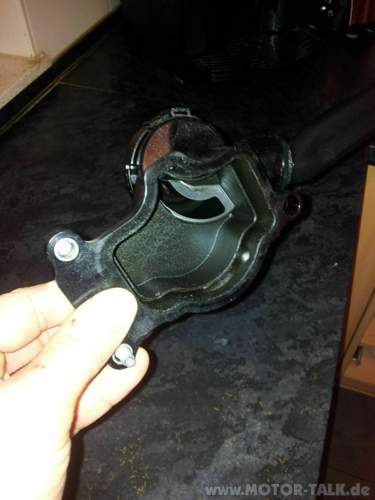

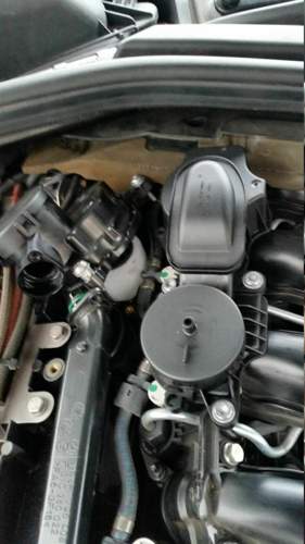

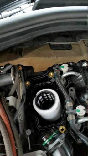

Hab ein e61 535d LCi Bj. 12/07
Hier noch ein paar Fotos
20141220-130507
20141220-125631
20141220-125651
@streetsoccer38 schrieb am 20. Dezember 2014 um 13:46:14 Uhr:
Am wichtigsten bei der ganzen Geschichte ist eh nur der Vlies-Filter. Wenns passt, dann ist es ok.

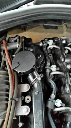

Hi da iss gar nix drin !
Das passt eigentlich auch gar nicht ....
Oder steh ich im Wald jetzt ...oben im gehäuse ist doch gar keine Aufnahme für den Filter !
Selbst der Verrückte hat klar bestätigt dass man den LCI nicht umrüsten kann ...die Suppe läuft doch dann am Filter vorbei ?!?
Bitte noch mal erklären .
Grüsse

Ja das stimmt oben am Gehäuse hat es keine Aufnahme aber dafür
unten.Würde auch nicht lose einbauen. Ob es was nützt kann ich erst nach paar tkm was sagen.
Streetsoccer
den 535 kannst du nicht umrüsten auf Fliesfilter - weil wie du siehst es halt nicht passt. Anderes Teil, beim 530d LCI oder 525d LCI zB geht es, da es halt komplett anders aussieht / wie beim E39 eben....

also bei mir ist wie bei "joop11" nichts drin und auch keine Suppe. Ist ziemlich sauber. Ich habe aber auch die Drallklappen und die Steuerung rausgeschmissen. Seitdem ist die ASB dicht. Vielleicht finden wir ja noch eine bessere Lösung für unsere LCIs...
