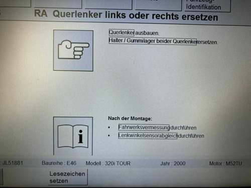

Also da wird schon die Spur verändert.
Bei neuen Querlenkern muß man die Spur natürlich neu einstellen lassen, da die Querlenker einer gewissen Toleranz unterliegen.
Da sagt der TIS klar das es muss.
Ich würde Die Querlenker und Hydrolager von Lemförder nehmen.
Günstiger bekommt man keine Originalqualität.
Tis
