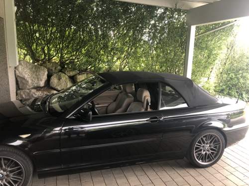

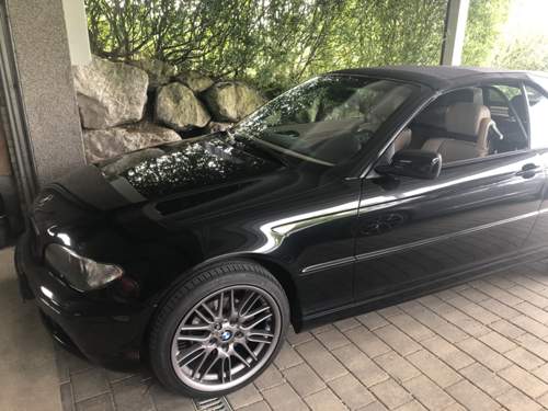

Hallo, kann mir bitte jemand sagen ob sich die Breyton Spirit Felgen mit der Größe 9,0j ET 38 (vorne) mit 235/35/19 Reifen und 9,5j ET 42 (hinten) mit 255/30/19 Reifen ohne was zu machen an der Karosserie, ausgehen für ein BMW E46 318i Facelift Cabrio Bj. 2003? Ist nicht tiefer gelegt!

Seitliche Ansicht
Seitliche Ansicht
Hintere Ansicht

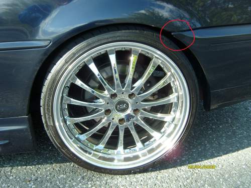

2 Min. Google bemüht... und siehe da:
Breyton
Cabrio und Coupe sind von den "Radhäusern" identisch.
Einmal nach unten scrollen, es musste hinten gebördelt werden (inkl. 10mm Distanzscheiben - stellt sich nur die Frage ob er pro Seite oder Achse meint).

Also ich habe 2008 an unser E46 Coupe damals- 8,5x19 ET37 und 9,5x19 ET36 mit VA 215/35/19 und HA 245/30/19 angebaut.Und es hat kein bisschen geschleift.Der Tüv wollte aber ein kleines bisschen der Stosstange hinten abgeschnitten haben zum eintragen.ich meine bei ET42 hinten gibts keine Probleme.Nur bei 255 ist dann etwas breiter.Ich hatte auf die selben Felgen dann später 265er hinten draufgehauen und dann schleifte es.
