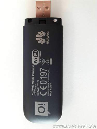

Den Hotspot von meinem Handy Samsung Galaxy aktiviert und alles hat auf Anhieb funktioniert. Die kleine Weltkugel im Display leuchtet. Leider aber nur bis zum nächsten Tag, dann war die Weltkugel ausgegraut und es kamen auch keine Verkehrsdaten mehr an! 3 Tage ging dann nichts mehr obwohl ich bei jedem fahren meinen Hotspot aktiviert habe. Habe sogar versucht die das Discover Media mit meinem Home WLAN zu verbinden was an der Straße noch verfügbar ist.
das Problem hatte ich auch mit meinem DM aus 08/2017. Aber immer nur mit dem Handy-Hotspot. Das DM scheint außerdem Probleme damit zu haben, wenn mehr als ein WLAN eingetragen ist. Als ich nämlich den Huawei E8372 installiert habe, ging nach der ersten Verbindung am nächsten Tag reproduzierbar gar nichts mehr. Weder zum Handy-Hotspot, noch zum Huawei. Erst, als ich den WLAN-Eintrag des Hotspots gelöscht hatte, verband sich das DM zuverlässig mit dem Huawei. Und das macht es mittlerweile seit mehr als einem Monat ohne ein einziges Problem. Zudem erfolgt die Anzeige der Weltkugel deutlich schneller als mit dem Hotspot.
Ich kann die Nutzung eines Hotspots aus eigener Erfahrung nicht empfehlen, der Königsweg ist ein Stick. Den Carstick würde ich wegen der besseren Netzabdeckung nur als LTE-Variante nehmen. Nachteil: er blockiert einen wertvollen USB-Steckplatz, der Deckel geht nicht zu und mit Verlängerung blockiert er den Qi-Ladeplatz fürs Handy. Absolut nicht durchdacht von VW. Der Huawei Wingle im Kofferraum ist IMO die intelligentere und günstigere Lösung.
Aber der Huawei-Stick ist ja auch nur ein WLAN-Hotspot oder? Im Ggs. zum VW-Stick.

Nicht nur, er ist LTE Modem mit integriertem WLAN Hotspot = Wingle
