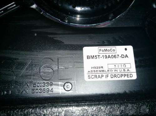

es gibt 2 verschiedene Woofer, einer wird ins Notrad eingesetzt und einer passt in die Mulde
ohne Notrad mit Styropor außenrum

... mit der Bitte nach Bildern von Notrad mit Woofer und Artikelnummer (Finis). Vielen Dank.
aber nur weil Weihnachten ist :-)
Ford-focus-iii-subwoofer-halbrund-bild-1
Ford-focus-iii-subwoofer-halbrund-bild-2
Ford-focus-iii-subwoofer-halbrund-bild-3

Sehr interessant MaxMax66
Hat noch zufällig jemand Fotos mit dem Reifenkit? Würde mich interessieren wie das aussieht
Na hoffentlich kann man den Sub inkl "Styropor" und Reifenkit im Zubehör bestellen, und hoffentlich hält es sich preislich in Grenzen. Der Sub im Notrad ist einfach Schrott.
