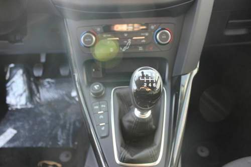

Habe ihn gestern gekauft, konnte jetzt keine Unterschiede feststellen. Wenn es Unterschiede irgendwo im kleinen Detail gibt, habe ich halt Pech gehabt. Habe noch die Verkaufsbilder, da das Angebot rausgenommen wurde. Habe jetzt bis auf eins (wo man das Firmenlogo im Hintergrund nicht sieht) nur die vom Innenraum hochgeladen, da ich nicht weiß ob das überhaupt erlaubt ist.
Bei den Schwachsinns-Urteilen heutzutage muß man ja mit allem rechnen. Zur Not nehme ich sie wieder raus, also bitte mich nicht gleich verklagen, falls hier Blockwarte unterwegs sind. :-)

Sieht genau so aus wie bei mir,bis auf die Taste für die Lenkradheizung und das Sync3.

Aber Lenkradheizung sollte er eigentlich haben, du verunsicherst mich gerade ein wenig. Und was meinst du mit Sync 3? Sieht das anders aus bei dir weil du noch Sync 2 hast oder hast du Sync 3 und das sieht bei dir anders aus? Konnte in der kurzen Zeit jetzt nicht großartig die Extras antesten, weil ich dazu ja erstmal die Betriebsanleitung studieren müßte. Aber die ist auch noch nicht da und vermutlich sowieso auf spanisch.

deiner hat die Lenkradheizung und die Taste mehr als ich ;-)
