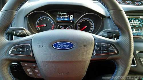

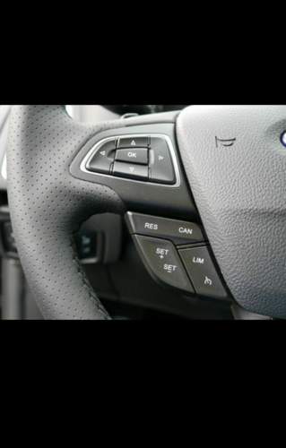

@fury30 schrieb am 3. Juni 2018 um 16:08:25 Uhr:
Ich finde die "Wippe" des vFL viel komfortabler. Zudem liegt die Reset-Taste im FL ergonomisch ungünstig. Und warum jetzt 2 Tasten, wo im vFL eine genügte?
Die RES-Taste ist seit 05/2017 an einer ergonomisch besseren Stelle.
Siehe Bild.
Das kann ja nur irgendeiner Kritik geschuldet sein der sich Ford ausnahmsweise angenommen hat.Definitiv besser gelöst.
Mehrere Tasten auf einem Haufen empfinde ich persönlich immer noch als unergonomisch.
Ein paar Knubbel als klar erfühlbarer Tastendruckpunkt wäre das Mindeste.
