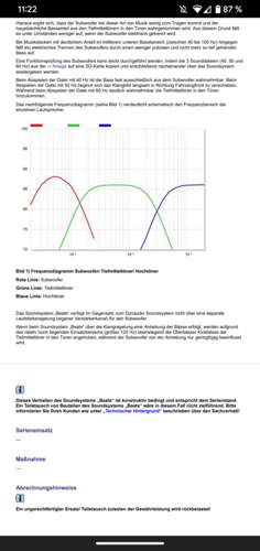

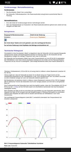

Der Sub wird beim Polo fast überhaupt nicht genutzt. Beim Facelift hat VW dann nachgebessert und einen extra Kanal verpasst. Ich habe euch Mal die offizielle Info von VW angehängt, bezieht sich auf das vor Facelift Modell.

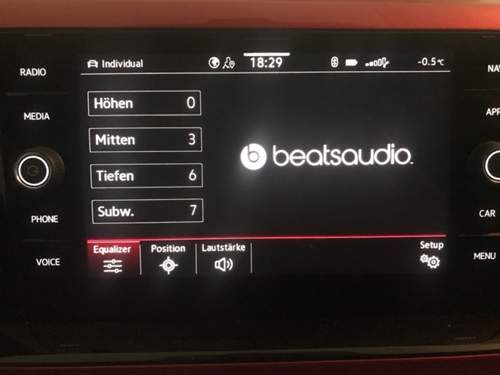

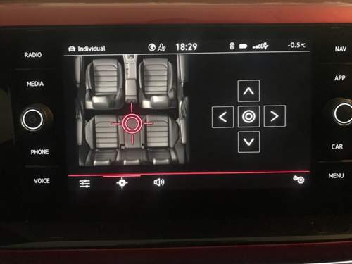

Im FL Modell müssen die Tiefen auf mindestens Stufe 6 gestellt sein damit der Sub deutlich hörbar wird. Sind die Tiefen im FL auf geringeren Wert und der Sub auf maximal Stufe dann ist dieser auch kaum hörbar
Ist eine Spielerei aber es klingt richtig gut im FL
Der Tipp ist so alt, wie es das Beats-System fürn AW gibt..
Ich vergess den Gesichtsausdruck meines Servicefuzzis nicht, als ich ihm den Unterschied der grottigen Werkssettings gegen das beschriebene. Unterschied wie Tag und Nacht
