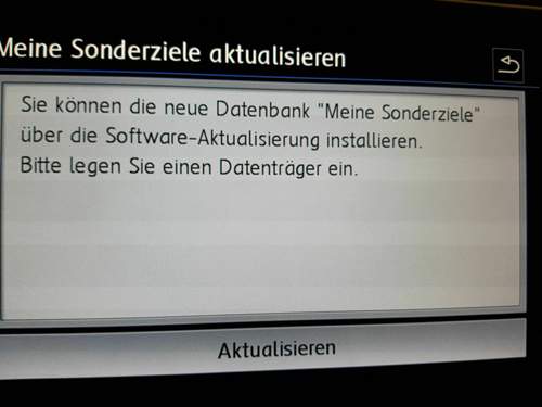

Irgendwie werd ich das Gefühl nicht los, daß du da irgendwo einen Bedienfehler oder Kopierfehler machst.
Denn wenn die Fehlermeldung kommt, daß keine Daten gefunden wurden, obwohl das Gerät erkennt, daß Daten zum Update bereitstehen läßt das irgendwie darauf schließen, daß der Datenordner bzw. die poidata.db bzw poidata.db3 nicht gefunden wird und du möglicher Weise irgend was mit den Metadaten gemacht oder vertauscht hast oder nicht in den entsprechenden Ordner kopiert hast.
An der Datenbank selbst wird's nicht liegen, wenn auch die, welche ich dir gesendet habe nicht funktioniert.
Ich hoffe du hast nicht unterschlagen, daß du auch die dazugehörende Metainfo2.txt mitkopieren mußt und nicht einfach die alte Datei belassen, da sie den gleichen Namen hat. Die Metadateien haben alle und jede für sich einen anderen Inhalt und wenn diese dann nicht mit dem entsprechenden Ordner PesonalPOI kompatibel ist, kommt es zu
deiner Fehlermeldung.
Und was heißt den du hast das Vollverzeichnis aus HIGH und TSD kopiert ? Du sollt ja nur den Ordnerinhalt kopieren so, daß du dann wiederum den Ordner PersnalPOI hast und die dazugehörede Metainfo2.txt im Root.

Im Anhang in den Bildern seht ihr, wie ich vorgegangen bin, um die POIs einzuspielen und welche Fehlermeldung immerzu erscheint.
Diese Fehlermeldung bekam ich früher, als ich versucht habe, über das Navi-Menü die POI's zu aktualisieren.
Seit ich das über "Setup - Systeminformationen - Software aktualisieren" mache, ist der Fehler nicht mehr aufgetaucht.
Mittlerweile habe ich mir auch angewöhnt, die alten Daten vorher zu löschen, aber das sehe ich nun wirklich nicht als Hinderungsgrund an.
Und nur der Vollständigkeit halber, ich spiele die Daten mittels SD-Card (Slot1) ein und nicht via USB-Stick.
