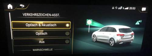

@Kopprasch Bin gerade dabei im Auto die Einstellmöglichkeiten kennenzulernen. Das ist immer das Schönste am neuen Auto. Kann man schön rumspielen. Auch wenn man dann im täglichen Gebrauch das Meiste überhaupt nicht brauch :-)
Dabei habe ich beim VERKEHRSZEICHEN-ASSISTENTEN die Einstellungen angeschaut. Ab Werk ist es nur auf "Optisch" eingestellt. Man kann dann auch auf "Optisch & Akustisch" einstellen. Hat wahrscheinlich nichts mit dem Navi und den POIS zu tun, ne Idee ist es trotzdem. Man sollte nix unversucht lassen. :-)
Fullsizeoutput-202e
Wenn Du immer so fährst wie es die Verkehrszeichenerkennung vorgibt, dann brachst auch keine Blitzerwarnung🙂😁. Habe es auch auf optisch gelassen. Fängt an zu blinken wenn du zu schnell bist. Das reicht uns.
