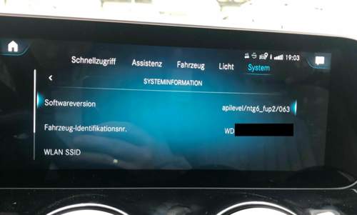

Super, das ist eine gute Nachricht! Kannst du bitte nachschauen, welche SW-Version sie bei dir installiert haben (unter Einstellungen -> System wird diese ab fup2 angezeigt)
MBUX Software-Version 19/19 020
@Kopprasch schrieb am 9. August 2019 um 19:11:54 Uhr:
Danke, aber diese Version meine ich nicht. Ich habe dir ein Photo angehängt, wie das aussieht (in meinem Fall sieht man: es ist fup2 Version 063).
MBUX Version
@hmm1967 muss ich am we mal schauen 🙂
Wie oft noch Leute. Dirk ist hier einer der wenigen der die echten Versionen bei sich einsehen kann. Leider haben wir immer nur die Anzeige für das major release bzw. den backend Service api.

Gerade von meinem Freundlichen einen Anruf bekommen das bei mir das fup2 nicht aufgespielt werden kann und das was hier im forum kursiert nicht stimmen soll. Fup2 ist Hardwareabhängig und würde den Produktionsstand des Fahrzeug kennzeichnen.
