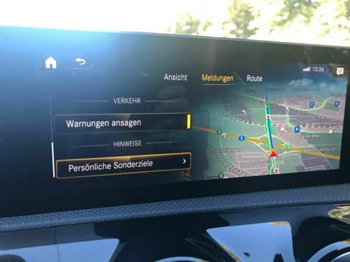

Softwareversion ist die apilevel/ntg6/080
Kann ja die Sonderziele auswählen alles Blitzer installieren nur bekomme ich keine Hinweise sondern die Pois werden nur auf der karte angezeigt.
Dann prüf bitte mal wie hoch die "Fahrempfehlungslautstärke" (Navi-Ansagen) eingestellt ist?!
Wieviel Blitzer hast du installiert? Bzw nur die festen, oder auch die mobilen?
Welche Formatierung hat dein Stick?
Stick ist FAT 32
nur die festen Blitzer sind installiert
Also die Naviansagen sind deutlich zu verstehe ausl denke ich laut genug
Hast du die POIs auch unter beiden Menüpunkten aktiviert? Also unter Pers. POIs und Allgemein?
Teste bitte ansonsten auch mal einen NTFS formatierten Stick.
was meinst du mit allgemein???
habe sie auf den Stick kopiert dann persöniches ziele dann akkustisch und optisch ausgewählt
Na du kannst sie unter pers. Sonderziele aktivieren und oben über den Reiter Allgemein in den Navieinstellungen. So hieß der glaube ich. Ich war 10 Tage nicht beim Auto. 😉
Genau, es gibt 2 Einstellungen bzw. Wenn man es so sieht, 3 die zu aktivieren sind.
Je Blitzer einmal Akustisch und Optisch (was du anscheinend schon gemacht hast). In den Navigationseinstellungen ist in einem anderen Submenu nochmal etwas bezüglich der akustischen Warnungen versteckt. Wenn ich morgen dran denke kann ich davon mal ein Foto machen. Ansonsten einfach mal das ganze Navi-Menü durchgehen. So groß ist das jetzt nicht...
Gestern wurde die Softwareversion apilevel/ntg6/080 von der Werkstatt aufgespielt, aber die Persönlichen Sonderziele sind nach wie vor grau.

Stick muss eingesteckt sein und bleiben, damit die POIs ausgewählt werden können und die Annäherung gemeldet wird. Bei ersten Mal kann es ein paar Minuten dauern, bis der Stick erkannt wird.

Anbei die betreffende Passage aus dem Guide.
POI Ansagen
Also wichtig ist auch, wie auf meinem Bild zu sehen, in den Navigationseinstellungen unter dem Reiter „Meldungen“ ganz unten, die akustischen Meldungen der persönlichen Sonderziele zu aktivieren, sofern dies nicht schon geschehen ist.
Ah, danke dir! "Meldungen" hieß der Reiter, nicht allgemein. 😉 War lange nicht mehr beim Auto. 😎
@ Benz-Tom Danke Dir
gefunden nun geht alles soweit
