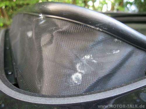

Hab heute nach dem Winter mal wieder unser Panoramadach aufgemacht.
Und siehe da, das Fischernetz, äh Fliegennetz is voll verschimmelt links und rechts an den Ecken.
Auch ist die Unterseite des Glasdaches im Bereich nach dem Abdichtungsgummi voll Wasser.
Es scheint da drin immer schön feucht zu sein.
Kennt wer das Problem?
Kann man das Teil auch ausbauen, so dass man es wieder reinbekommt, oder zerfällt des dann in 126342 Teile? (zum Säubern)
Oder sollte man hier zum :-) fahren...
Wenn wer Bild haben will, nur sagen.

ich habe letzte Woche den Schimmel und die Fliegen mal wieder weggesaugt. Ja was entdecke ich da, jetzt ist das Netz sogar gerissen.
Mensch so schlecht war der Schimmel auch nicht. Hat zumindest den Riss kaschiert. 😉
Hallo Stan,
genau das habe ich heute beim Reingen des Netzes auch festgestellt.
Netz auf beiden Seiten ca. 4cm lang eingrissen.
Hat aber wohl nichts mit dem Schimmel zu tun.
Beim Schließen des Daches und herunterdrücken des oberen Netzbügels wird das Netz in der geschlossenen Dachstellung von den relativ scharfen Kanten des Bügels an den 2 gerissenen Stellen auf den "Boden" gedrückt und über die Zeitachse durchgescheuert.

Ich habe am 13.08. meinen Golf VV in der Autostadt abgeholt. Als ich heute das Dach geöffnet habe, dachte ich, ich traue meinen Augen nicht... Nach gerademal 10 Tagen...
Schimmel
Wo gab es denn in den letzten 10 Tagen genug Feuchtigkeit zum Schimmeln ? Das sieht mir eher nach irgendwelchem eingefangenen Fliegzeug aus...

So, inzwischen habe ich anstandslos ein neues Fliegennetz bekommen.
Recherchen meines Händlers bei VW haben nichts ergeben. Solche Schäden sind bei VW nicht bekannt....
Bin mal gespannt wann das neue Netz durchgescheuert ist.

Ich meine nicht den Fahrzeuginnenraum sondern den Bereich in dem das Netz bei geschlossenen Dach liegt.
Und dieser Raum wird bei jedem Regen so feucht/nass, daß das Fliegennetz unweigerlich anfängt zu schimmeln.Daher ist dies eine Fehlkonstruktion.
