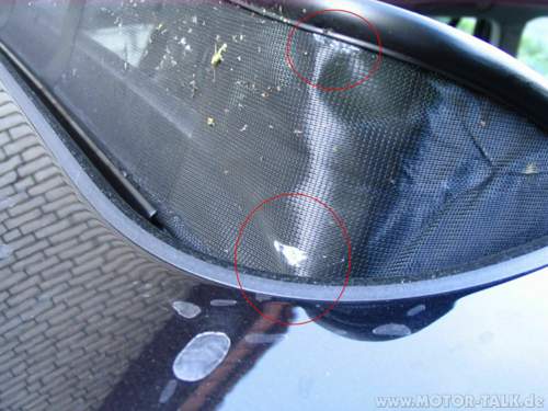

Hab heute nach dem Winter mal wieder unser Panoramadach aufgemacht.
Und siehe da, das Fischernetz, äh Fliegennetz is voll verschimmelt links und rechts an den Ecken.
Auch ist die Unterseite des Glasdaches im Bereich nach dem Abdichtungsgummi voll Wasser.
Es scheint da drin immer schön feucht zu sein.
Kennt wer das Problem?
Kann man das Teil auch ausbauen, so dass man es wieder reinbekommt, oder zerfällt des dann in 126342 Teile? (zum Säubern)

Habe gestern den Beitrag über Schimmelbildung im Fliegennetz gelesen. Auch gleich bei meinem 5 er (Golf) geschaut den ich nun 1 Woche habe(Baujahr 05/2009/ VW Dienstfahrzeug). Keine Schimmelbildung, jedoch ist das Fliegennetz auch feucht gewessen. Also bei der Heimfahrt das Schiebedach in der ersten Stellung auf und trocknen lassen. Mal schauen wie es im Sommer ist. (Nässe und Wärme fördert Schimmelbildung)
Wenn ich Schimmel endecke, werde ich das Fliegengitter mit Schimmelblocker von Henkel einsprühen. Verhindert die Schimmelbildung und schützt das Fliegengitter vor neuem Schimmelbefall.

na ja werd schon nicht gesteinigt werden wegen DP😁 so hab heute meinen wieder vom ersten Kd bekommen, antwort auf die schimmlerei, wie erwartet vom 🙂 gibt nix geht nix kann man nix machen solange von vw nix kommt. dach wurde wieder gefettet/geschmiert und gereinigt. ich muss dazu sagen bei mir wars ned wirklich schlimm vom schimmel her (am netz war garnix,nur auf den führungschienen). aber nix desto trotz is es ne frechheit von vw undichte und wahrscheinlich ungetestete schiebedächer zu verkaufen, sie lassen sich ja das teil auch gut zahlen, sollte es nicht serie sein (wobei man es da ja auch zahlt). vielleicht nützt es mal wenn man das problem mehr public macht und sie um die kaufrückgange für das dach fürchten. meiner meinung nach is das die falsche dichtung aussen, die saugt sich durch und durch mit wasser und das tropft dann ins innere weil die so schaumstoffartig ist. wieso wurde da keine vollgummidichtung verwendet???

Das schlimme ist nicht unbedinkt, dass etwas Wasser hinein kommt sondern das es nicht weg kann. Soll heissen wenn die Stelle beim Netz belüftet wäre, könnte die Feuchtigkeit nach und nach abtransportiert werden.
Also ich versuche den Bereich regelmäßig zutrocknen. Bis jetzt kein Schimmel zu sehen, aber fast immer Wasser in der Vertiefung unter dem Netz.
