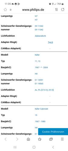

bei Philips sind nun auch Scheinwerfer mit der Prüfnummer E1 14565 zulässig. Leider steht auf meinen Hella Scheinwerfern 112 281 also wird es leider nix mit LED oder kann man das Umschlüsseln?
Juergen
Hallo, sorry da war ich wohl etwas voreilig, bin gerade darauf hingewiesen worden das hier ab Bj. 2014 ein anderes Model gemeint ist. Blöd, dann werde ich erstmal mit unserem TÜV reden ob er mir die LED per Einzelabnahme einträgt. Mal sehen was er dazu meint.
Juergen
Ich habe die Lampen von Phillips eingebaut. Ging völlig problemlos. Das Licht ist gigantisch und dabei halbiert sich die Leistungsaufnahme fast. Die Lichtfarbe passt halt nicht so ganz zum Käfer, aber ich sitze ja innen. Anbei noch die Kompatibilitätsliste. Meine Scheinwerfer haben die passende Nummer.

Ich grabe hier mal in der Tiefe, nachdem ich gesehen habe, dass das Thema LED ja schon ausgiebig diskutiert wurde.
Ich habe mich auch eine Weile schon damit beschäftigt, hatte es aber für meinen Käfer nie in näheren Betracht gezogen, LED H4 ein zu bauen, da ich einen Käfer Baujahr 60 habe (umgebaut auf 12 Volt mit H4). Der Käfer ist bei Philips ab Baujahr 67, mit stehenden Scheinwerfern gelistet. Leider somit keine Zulassung für das ältere Model ...
Dachte ich bislang.
ABER: Es gibt wohl tatsächlich einen legalen Weg für LED vor 67.
Wenn man sich mal mit den zugelassenen Scheinwerfern anderer Fahrzeuge beschäftigt, fällt einen auf, dass es bei verschiedensten Fahrzeugen (zB. Trabant, MX 5, Triumph Spitfire, TR 5 - 7, Toyota Corolla etc ...also echt richtig, richtig viele…), die die damaligen Runden 7" Scheinwerfer hatten, 3 zugelassene Scheinwerfer gibt.
Prüfnummer:
E4 1 (Hella)
E4 12 (BOSCH ? )
E11 0035 (Wipac)
Und was haben diese alle gemeinsam mit den Käfer bis 67? - Die Standard 7" Scheinwerfer, die auch für die Umrüstung der USA Scheinwerfer mit Sealed Beams Lampen auf H4 verwendet werden.
Das heist, diese Scheinwerfer passen Plug and Play bei Käfer mit liegenden Scheinwerfern. Viele sind auch bereits damit unterwegs, die vor Jahren auf H4 umgebaut haben.
In der Liste von Philips/Osram stehen sie natürlich nicht zu dem Baujahr, weil es diese Variante so ab Werk von VW nie gegeben hat. Aber: Die Zulassung der H4 LED ist Scheinwerfertyp gebunden. Man darf Zugelassene Scheinwerfer auch von anderen Fahrzeugen verwenden wenn sie Vorschriftsgemäß Montiert sind.
Mit dem TÜV habe ich das auch bereits durchgesprochen, er sieht darin auch keinerlei Probleme. Ich habe nachgefragt, ob es nicht besser wäre das eintragen zu lassen, da es nicht in den Papieren von Philips steht. Da die Scheinwerfer selbst zugelassen sind und die Zulassung der LEDs in den Philips / Osram Papieren über zB "E4 1" gegeben ist, sieht er es als unnötig, wenn man beruhigt sein will, aber als möglich.
Ich werde es demnächst noch mit Bilder hinterlegen.
Im Übrigen würde ich momentan die Philps Ultinon Pro6000 Boost gen2 empfehlen. Diese haben keinen Lüfter hinter der Lampe und bauen somit nicht in der Tiefe vom Lampentopf auf. Außerdem passt hier bei den meisten Scheinwerfer die original Gummidichtung ohne sie zerschneiden zu müssen. Der Lüfter der Gen2 befindet sich innerhalb des Scheinwerfers, was wohl auch das ggf. Beschlagen der Scheinwerfer reduziert.
Ich habe jetzt die ABGs von Philips nicht griffbereit, aber die von Osram definiert ihren Verwendungsbereich über Scheinwerfer und Fahrzeugtyp.
Wer da einen gelisteten Scheinwerfer in ein anderes (nicht gelistetes) Fahrzeug einbaut braucht zur Legalisierung eine Einzelabnahme.
So sieht das jedenfalls der hiesige TÜV 😉
Ich wäre da auch definitiv bei einer Eintragung. Es macht die Diskussion einfacher bei einer Kontrolle, wenn es im Schein steht.
Für den Fall mit dem Umbau (liegende SW) wär's die sicherere Variante, das stimmt.
