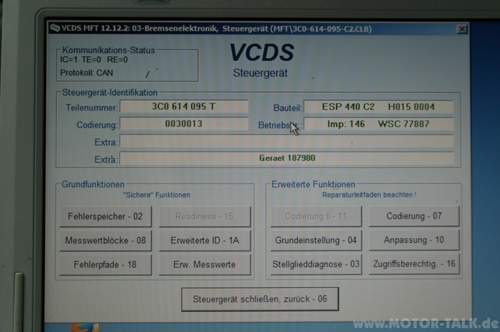

Okay, wonach soll ich konkret Ausschau halten?
Die Bremselektronik ist mit Index T, andere aus dem Jahr haben die Version C
3C0 614 095 T
Langsam verliere ich den Überblick

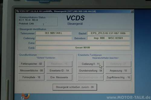

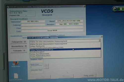

Anbei ein paar Bilder. PLA Taucht in der Lenkhilfe zumindest auf.
Ich weiß damit zunächst aber erstmal nichts anzufangen.

Ja, hast du auch mal draufgeklickt und es auf verbaut gesetzt? dann kommt Kanal nicht verfügbar.
Lenkgetriebe kann PLA, aber ABS und EPB muss getauscht werden. Ein ACC-fähiges ABS zu finden, wird schwer.

Hi Andy.C,
Die Frage ist, ob dein ABS/ESP (Rev. 015) PLA kann. Mit diesem (alten) ABS war das noch nicht im Angebot und evtl kann die Software das nicht. Das Lenkgetriebe kann es wohl / evtl. braucht es einen Software Update (auf M).
Wenn Du dein ABS wechselst (auf Rev. 020 oder 025/027), dann musst Du auch das EPB Modul wechseln. Das alte passt bei den neueren ABS nicht. Bei den neueren ABS hast Du dann mehr Auswahl. 😉
Das ABS Rev 020 wurde übrigens auch nur ein Jahr lang verbaut (ca. MJ07 bzw 2007) - soweit ich das verfolgt habe. Kann aber wohl schon PLA (war also vorgeshen, wenn's auch noch nicht ab Werk bestellt werden konnte).
ABS/ESP ist ein Block (vorne links an der Spritzwand) und bescheiden zu wechseln (2-4h). Anschließend muss die Bremse kräftig entlüftet werden. Kann ekelhaft werden, wenn das ABS leergelaufen war. 🙁
Gleichzeitig muss das EPB Module getauscht werden (geht einfacher / Ein Kabel muss umgepinnt werden).
Diesen Aufwand nur für PLA ist schon heftig. - Da würde ich dann gleich noch Richtung ACC  (einfache Version: 30-210) schielen (ABS + Motor müssen das unterstützen (!); Für ACC mit Frontassist wäre wohl noch ein weißer/bunter Tacho notwendig, wenn es der Motor unterstützt - Meiner tut es nicht).
