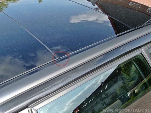

Ich hab da nochmal ne andere Frage zum Open Sky, und zwar ist mir folgendes aufgefallen: Beim hinteren Glasdach, das ja nicht zu öffnen ist, sieht man von außen in der Ecke auf beiden Seiten einen ganz kleinen Spalt, auf den ersten Blick dachte ich das müsste ja undicht sein, hab aber keinerlei Probleme mit Wasser im Innenraum, alles trocken. Ist das normal, sieht das nur so aus oder stimmt da was nicht?
http://img691.imageshack.us/img691/9746/dach.jpg
vorne muss es ca. 1mm tiefer stehen - nach hinten (dein bild) muss es ca. 2mm überstehen ! also höher !

Nein das meine ich nicht, das stimmt schon, ich meine eine kleine Lücke, hab nochmal ein neues Foto gemacht, da kann man es besser erkennen:
http://img16.imageshack.us/img16/1307/spalt.jpg
Original geschrieben von wacken
Ich hab da nochmal ne andere Frage zum Open Sky, und zwar ist mir folgendes aufgefallen: Beim hinteren Glasdach, das ja nicht zu öffnen ist, sieht man von außen in der Ecke auf beiden Seiten einen ganz kleinen Spalt, auf den ersten Blick dachte ich das müsste ja undicht sein, hab aber keinerlei Probleme mit Wasser im Innenraum, alles trocken. Ist das normal, sieht das nur so aus oder stimmt da was nicht?http://img691.imageshack.us/img691/9746/dach.jpg
Wird "normal" sein, bei mir sieht man auch einen kleinen Spalt!
"normal" ist es nicht, "schlimm" ist es auch nicht ,denn Wasser kann da nicht hindurch..
es sollte aber (im NORMFall) bündig abschließen und kein Spalt dort zu sehen sein
