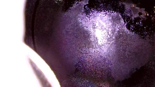

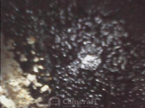

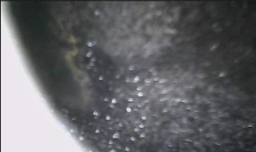

Hier seht ihr Vorher dann Nachher . Vor diesen Bildern habe ich noch mit anderen Zeugs probiert davor war noch schlimmer davon habe ich leider keine Bilder. Also richtig dicke schicht Kohle .Das kann man sich kaum Vorstellen was Longlife Intervalle anstellen können. . Werde mindestens eine weitere Behandlung durchführen müssen.
Die vorherigen Bild ist leider nicht scharf genug da hatte ich noch keine gute Endoskop Kamera.
Edit: Nach 3-4 Mal Ölwechsel ist das immer noch Pech schwarz wie bei einem Diesel.
Nach 3 000 km seit der letzten Ölwechsel her und das Öl ist Pechschwarz wie bei einem Diesel nach 20 000 km und dickflüssig.
Vorher
Nachher
