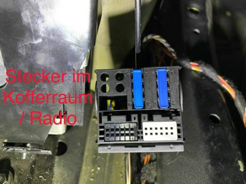

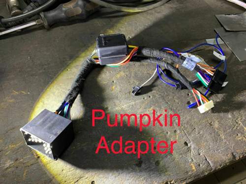

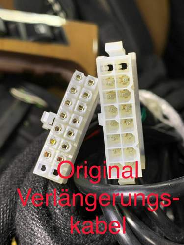

Das Kabel, das ich oben angegeben habe, passt NICHT! Weder vorne noch hinten, weder am Pumpkin noch hinten am Original-Radio passen die Stecker.
Vorne habe ich die beiden Original-Navi-Stecker (weiß und blau), hinten den quadratischen BMW-Stecker mit den flachen Pins. Das Pumpkin hat 2 Adapter dabei - für flache und runde Pins.
Ich benötige also ein anderes Kabel, das den Stecker mit den flachen Pins nach vorne zum Pumpkin-Adapter verlängert.
Neuer Versuch: ich bestelle das Kabel mit der Bezeichnung „KN-Z0014“.

Stecker hinten
Adapter
Kabel falsch
Berichtigung: das Kabel heißt KD-Z0014...

Das Kabel EK001B konnte ja auch nicht passen, ist das originale Kabel für den Anschluss an die BMW Navis. Das KN-Z0014 was Du jetzt bestellt hast sieht schon besser aus.
