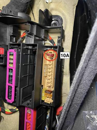

Die Kamera ist auf jeden Fall ein Originalteil mit Produktionsdatum 02/21, auch der Schlauch fürs Wischwasser ist original und selbst die Steckergehäuse haben VAG Nummern oder sind von Tyco. Die Pins sind auf den ersten Blick alle sauber gecrimpt und es wurde auch daran gedacht, falls das Gateway bereits an entsprechender Stelle belegt ist, einen Splitter in den Kabelbaum einzuarbeiten.
Das einzige Manko, dessen ich mir aber bewusst war, ist der Pin auf der Plusleitung, denn der passt nicht in den Sicherungsträger hinten links im Kofferraum. Der ist aber schnell getauscht. N 103 357 06 wäre der Kontakt zum crimpen oder 000 979 019 E die Reparaturleitung, wenn man keine Crimpzange hat.

Ich habe jetzt doch noch eine Frage zum Anschluss der Plusleitung.
Es werden ja in der Anleitung zwei Varianten zum Anschluss an den Sicherungsträger genannt, einmal für große und einmal für kleine Sicherung, wobei die kleine Sicherung empfohlen wird an Steckplatz 13, Sicherungsträger C.
Welcher Konakt ist dort jetzt genau drinnen? 1.5 mm Micro Timer N 103 357 06 wie in der Anleitung, oder doch ein 2.8 mm Junior Power Timer N 906 843 07, was meine Vermutung wäre.
