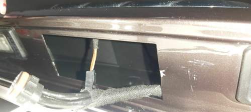

Hallo an alle,
Leider ist mir etwas "schirches" passiert.
Die RFK wurde mir einfach gestohlen 🙁
Ich wusste gar nicht dass sich diese so leicht, im eingebauten Zustand, entfernen laesst.
Es wurde "nur" die Kamera gestohlen, KAbeln haengen einfach heraus.
Es vewirrt mich sehr, da ich fest davon ueberzeugt war, dass der Stecker auf dem Bild nicht erkenne.
Es sieht so aus, als es direkt aus der Kamera herausgezogen wurde.
Die Sache ist aber So:
Kamera-Kit wurde bei K-elektroxxx gekauft.
Nun wollte mir Audi keine Ersatzkamera einbauen, da mein Auto, von Werk aus, keine RFK hatte.
Also Kasko Versicherung, stieg sofort auf den "Scheiss" auf, und will mir nur die einfache Klappe ersetzen, und den Schaden an der Karosserie beheben.
Angeblich weil es nachtraeglich eingebaut wurde, Wert des Auto stieg, und es wurde mir im Preis der Polizze, nicht mitgerechnet, also ca. 2-3 Euro mehr !!
Also rief ich bei K an, und wollte nach der Teilennummer fragen. Unglaublich, diese kann dem Kunden, also mir, nicht mitgeteillt werden. Ist irgendwie geheim!?
Leider habe ich kein Foto davon gemacht, bevor ich es eingebaut habe 🙁
Ich solle eine neue kaufen, und werde eben die Teilennummer sehen koennen...dohhh 🙁
Na ja. Mir wurde aber eine neue Kamera fuer 314 Euro angeboten.
Nun sah ich im Internet dass eine originale RFK, bei Audi, 290 Euro kostet.
Und es hat auch ein Freischaltedokument dabei.
Was genau ist ein Freischaltedokument?
Wird die Kamera in die Austattungsliste auf dem Audi Server aufgenommen?
Ich frage das, weil genau deswegen, will mir die Versicherung keine bezahlen🙁
Also, ich lebe in Bukarest/Rumanien.
Vielen Dank fuer die Antworten, und fuer die Kommentaren.
PS. Frohe Weihnachten.
20211213
20211213
Man kann die Kamera einfach so ausbauen????
Die Kamera kann man im Grunde einfach mit nem Schraubenzieher raushebeln.
Wie ja auf dem Bild zu sehen ist.
Aber das bringt nichts ,da man noch den kompletten Kabelsatz benötigt.
Das Freischaltdokument wird benötigt um die Kamera zu aktivieren.Die Kamera wird nicht auf dem Server von Audi aufgenommen.
ohha^ das sieht übel aus ..
Kofferraumverkleidung Wegbauen und von hinten ausclipsen nichts mit einem Schraubendreher von aussen rausbrechen ....
