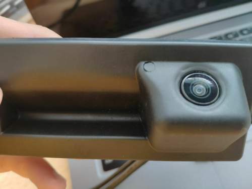

Ich habe mir den Nachrüstsatz für die Rückfahrkamera (Kamera + Kabelbaum) und das VCDS bestellt und möchte demnächst ans Werk gehen.
Ein paar Fragen dazu habe ich allerdings noch: wie habt ihr den Anschluss an die Waschanlage gelöst?(vermutlich ein T-Stück plus Schlauch -> wo bekommt man was Passendes?)
Ich habe eine Vorlage für das Kalibrieren im Netz gefunden (ein PDF zum Ausdrucken auf einem Plotter) - allerdings waren alle Links zur eigentlichen Kalibrierungsprozedur nicht mehr gültig ... wie starte ich die Kalibrierung bzw. wie muss ich da vorgehen?
Gibt es sonst noch etwas, wo sich einer gedacht hat, wenn mir das jemand vorher gesagt hätte, wäre mir viel Zeit/Mühe erspart geblieben?

Normale Kamera alle MMI System gleich (evtl Anschließen anders) kein extra Steuergerät dieses ist in der Kamera/Heckklappengriff integriert!
Umfeldsystem extra Steuergerät....

Ich füge soeben die VCDS Codierung in die Anleitung hinzu, jedoch finde ich nicht wo man im 09 Steuergerät den Wert camera_variant auf rvc_installed setzen kann!?
Den Rest habe ich gefunden ähnlich zur OBD Navigation, nur hier hänge ich noch!
Kann mir jemand sagen, wo man den Teil im VCDS findet und setzen kann?
@Scotty18 habe es in den alten Posts gefunden...
https://www.motor-talk.de/.../...der-rueckfahrkamera-t5854229.html?...
STG09 Byte 38 Bit 2 von 0 auf 1

@Scotty18 Bilder von VCDS habe ich schon eingebaut, mein Nachbar hat VCDS da konnte ich es mir ausleihen für die Screenshots..
Moin, sind die Kameras von HW für Facelift und VFL gleich , oder gibt es da schon Unterschiede ? Ich habe mir diese besorgt: 3V0 827 566 L . Und ich will es ins Facelift-Model einbauen (bj2021). Danke !
