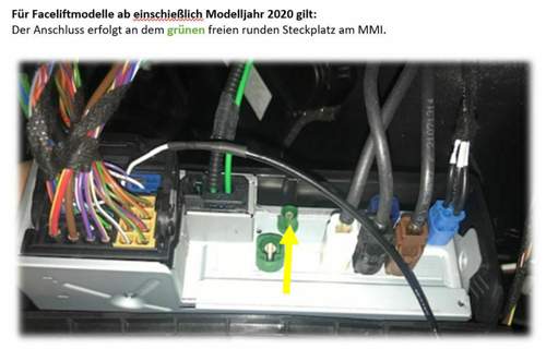

@Tobias985 schrieb am 7. Juli 2021 um 22:38:26 Uhr:
Nabend allerseits,
Ich bräuchte einmal euer Schwarmwissen… Habe an meinem A4avant MJ21 eine Rückfahrkamera aus China eingebaut und habe Probleme mit der Videoleitung. Erstens konnte ich keinen Zahlen für den Pin6/12 auf dem Stecker am MMI erkennen. Ich habe das anhand der Anleitung von Bogdan (youtube) angeschlossen. Beim Auslesen mit einem OBD11 adapter bekomme ich folgende Fehlermeldung, weiß jemand woran das liegen könnte:

So zur Info, ich habe mir eine weitere Kamera in China bestellt. Habe dann Folgende Sachen gemacht.
- Anschluss am MMI geprüft - war OK
- Nur die Kamera ausgetauscht - immer noch Fehler
- Die Videoleitung ausgetauscht - immer noch Fehler (mit beiden Kameras)
- Das Videokabel nicht an der Kamera installiert - immer noch Fehler
Daher muss es irgendwie an dem MMI liegen… Vor lauter Frust habe ich alles wieder komplett zurück gebaut und aufgegeben!
Es handelt sich um einen AA Avant MJ21 und auf dem Blauen MMI Stecker war im Original nur eine Lila Kabel gepinnt.

Dann wird das Videokabel doch anders an das MIB 3 angeschlossen. Ich habe folgendes Angebot bei ebay gefunden, wo explizit von einem Adapter für MIB 3 Geräte gesprochen wird.
"Separat mitgelieferten Leitungsadapter nur bei MIB 3 Fahrzeugen verwenden (nicht bei MIB 2* Fahrzeugen)"
Ich will nächstes Wochenende beim A4 (MJ 2020) von meinem Schwiegervater auch die Rückfahrkamera nachrüsten und habe die Kamera bei Aliexpress gekauft. Ich möchte vermeiden erst das halbe Fahrzeug auseinander nehmen zu müssen und dann funktioniert die Kamera nicht.
Kann bitte jemand verraten, der die Kamera schon im MJ 2020/2021 nachgerüstet hat, wo die Videoleitung an das MIB 3 angeschlossen wird. Das würde nicht nur mir unangenehme Erklärungsversuche gegenüber meinem Schwiegervater ersparen 😉
Bei erwin habe ich, mit aktiver Flatrate, nach einer Einbauanleitung für die Kamera gesucht, in der Hoffnung dort einen Hinweis auf den Anschluß zu finden. Aber anscheinend habe ich nicht richtig gesucht, denn ich habe nichts gefunden. Hat hier vielleicht jemand einen Tipp?
du kannst in den SLPS suchen; nicht nach einer fertigen RFK
einfach nach Rückfahrkamera suchen; und dann hast du die Belegung; pläne etc
Bei den neuen MMI's wird die Videoleitung nicht mehr am Quadlock Stecker angeschlossen sondern an den seperaten Eingang
Screenshot
Dann ist es doch so, wie bereits vor einiger Zeit geschrieben hatte.
@heinoxxx Danke für die Bestätigung.
Wie sieht es mit der Codierung aus, die ist gleich wie beim VFL?
ja ^

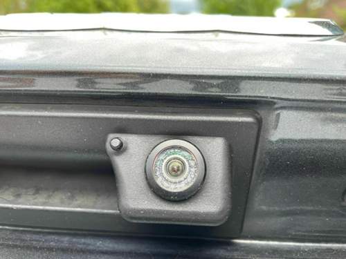

Gibt es qualitativ so einen großen Unterschied zwischen der Frontkamera und der Heckkamera?
Habe meine Wagen jetzt 1 Monat und ich finde die Qualität nicht so berichtend.
In meinem A4 Avant BJ2016 sind die Umfeldkameras verbaut.
Beide Linsen sind sauber.
Bei der Heckkamera sieht es aber so aus als sei Feuchtigkeit eingedrungen.
Vielleicht kann mir ja einer was dazu sagen.
Vielen Dank
Spiegelheizung einschalten dann wird die Kameralinse hinten auch beheizt...zumindest beim A4 FL, denke das es beim VFL auch so funktioniert...ein Versuch ist es wert, ob damit die Feuchtigkeit verschwindet.
