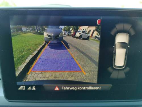

Wie beurteilt ihr den das Bild der Rückfahrkamera?
Ist das stand der Technik bei Audi ?
Mit dem kleinen Navi sieht das Bild bei mir so aus wie im Foto zu sehen.
Man erkennt aber das Kennzeichen von dem Auto, oder hast du das verpixelt ?

Nein habe ich nicht verpixelt.
Das liegt am flimmern der Kamera wenn man den Bildschirm ab fotografiert.
