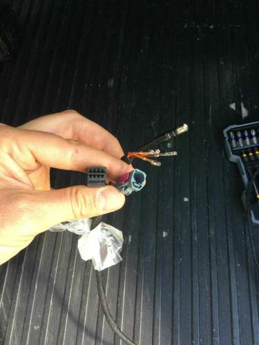

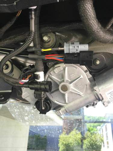

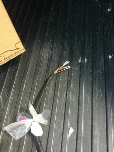

Wo muss denn am Stecker welcher pin eingeklickt werden? (Am heck für den Anschluss an die Kamera)
Der Stecker kam beim Original Audi Satz leider nicht vorgefertigt und eine Anleitung war auch nicht dabei.
Ich wäre über schnelle Hilfe sehr dankbar.
Liebe Grüsse,
Christoph
42e22fe0-4b0a-418e-aa7f-05704d79ec32
Kabel
Anschluss Kameraseite
Der Runde ist ja klar, passt nur in den grauen Fakra Stecker.
Ich kann die Kabelfarben auf den Bildern leider nicht gut erkennen, aber die Pinbelegung ist wie folgt.
Schwarzer Stecker:
Pin 1: Plus
Pin 5: Masse (braun)
Pin 4: Can High (Orange/???)
Pin 8: Can Low (Orange/Braun)
