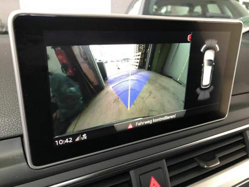

bedenke das alle Kameras parametriert werden müssendes geht mit VCDS nicht und auch audi kann es nicht
gestern wieder eine eingebaut 😉
14br-n2vqyywszgbm2hfvw
Pyn4t5ivqguxzbcuhrc87q
Mozf6mfpq-46wotl4hw0a
+6
@Scotty18 schrieb am 30. März 2018 um 10:01:06 Uhr:
Mega Arbeit.
Würde das gerne bei mir in meien Audi a5 Sportback b9 machen lassen. Kannst du mir da einen Gesamtpreis nenne für reinen Einbau und für Einbau plus Material etc?
meld dich per PN
vor Ort bei mir 45770 Marl alles kein Problem

Von mir mal ein kleiner Erfolgsbericht: Die Firma k-electronic wirbt ja damit, dass ihre Rückfahrkamera-Nachrüstung auf jeden Fall funktioniert, weil alles vorcodiert ist und nur noch zwei Zeilen zu ändern sind. Meine Werkstatt hat den mechanischen Einbau auch prima hinbekommen, aber doch Probleme gehabt, weil das Steuergerät unter der Rückbank vollkommen anders aussah als beschrieben. Allerdings hat k-electric einen ganz guten Service, so dass das geklärt werden konnte, und dann hat es funktioniert. Mein Werkstattmeister meinte, dass das die erste Rückfahrkamera ist, die er an einem modernen Fahrzeug nachgerüstet hat, und wo das dann tatsächlich funktioniert hat. An sich wollte er das erst gar nicht machen, weil er schon mehrfach aufgeben musste, da es keine funktionierende Lösung gab.
Matthias
Hi, kann ich so bestätigen. Ich habe mir auch das Set von k-electronic gekauft. Die Anleitung ist eher mittelgut, aber mit etwas "um die Ecke denken" ist der Einbau problemlos möglich.
