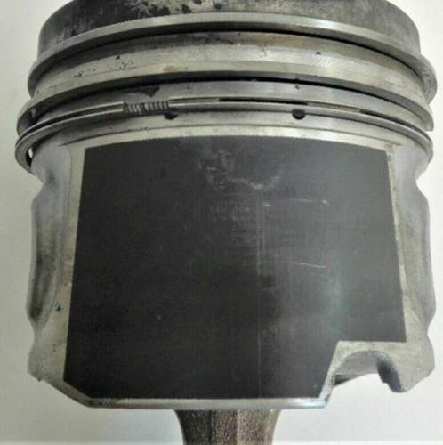

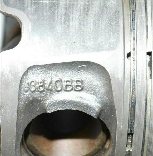

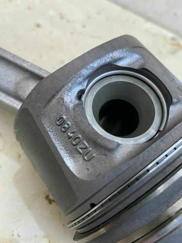

Am Motoröl wird es nicht liegen.Die kleinen runden Löcher vom Ölabstreifring können verkoken.
Siehe N47 Kolben Bilder.Der Ölabstreifring vom N57 Kolben hat Langlöcher.

Was kann ich dann machen? Wird das schlimmer?
Warum willst du überhaupt was machen? Jeder hier erklärt dir das alles i.O. ist mit deinem Ölverbrauch.
Mit 182000km. Ist das ein akzeptabler Verbrauch?
Ob Du das akzeptieren kannst weiß ich nicht. Ich hätte kein Prob damit und würde def. keine kostspielige Aktionen starten. Alle 7tkm 1 Liter nach kippen und fertig. Kostet ja nicht die Welt, online im 5L Gebinde.
Ja ok, hab auch keine Probleme damit, aber eventuell der Motor oder das drum herum. DPF, TURBO,
Toralin Anticarbon kriegt die Kolbenringe wieder frei, wenn es nur daran liegt. Sieht man ja leider schlecht 🙂
