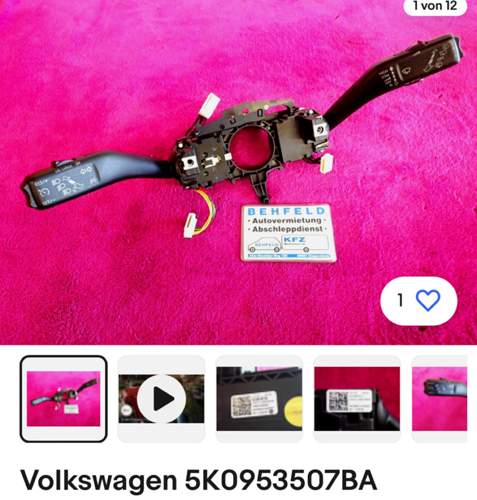

Ich haben einen Golf 6 Team mit Bord Computer, Tempomat.
Nun wollte ich mir das Multifunktion Lenkrad nachrüsten.
Mufu Lenkrad mit Airbag, und Kombischalter ohne Bord Computer Steuerung hatte ich schon besorgt.

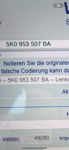

Inspiriert durch diverse YouTube Videos wollte ich auch noch das Steuergerät besorgen und musste feststellen, das unter meinem Lenkrad kein Steuergerät verbaut ist.
Ich konnte über das VCDS auslesen das bei mir das Steuergerät mit den Kombischaltern als eine Einheit ist.
Verbaut ist 5K0-593-507BA.
Über die RossTech Seite komme ich nicht weiter,
http://wiki.ross-tech.com/.../Steering_Wheel_Control_Module_Versions
Könnt ihr mir sagen welche Einheit ich anstelle 5K0-593-507BA benötige?
Den bereits besorgten Kombischalter ohne Bord Computer Steuerung kann ich wohl weg hauen, da ich den nicht verbauen kann.
Könnt ihr mir helfen?
Danke vorab.

Das Lenksäulensteuergerät ist ein Teil mit dem Schleifring heißt du braucht einen neuen Schleifring der MuFu auch unterstützt idr. jedes Highline Teil.
Der passende Lenkstockschalter wäre 5K0953502M

Der Lenkstockhebel erscheint mir genau richtig, da es ja eine Einheit ist und die Bedienelemente passen. Super!
Für den Schleifring habe ich auch gelesen das ich ein B Version nutzen muss und ein Highline Produkt.
Was mir aber nicht ganz klar wird ist;
Brauche ich einen Schleifring mit Lenkwinkelsensor?
Wo ist der Unterschied zwischen 5K0-953-569-B und 5K0-953-569-AB
Welches sollte bestellen?
Danke für Eure Unterstützung
Das findest du an Sichersten mit einem Autoscan raus
Entscheidend ist die Lenksäule ob Gen 2 oder Gen 3 - hier sitzt der Lenkwinkel Sensor im Lenkgetriebe und nicht mehr am Lenkrad
Oder unterm Lenkrad nachschauen, ob dort der Sensor sitzt
@homefs
Danke für deine Rückmeldung. Ich habe zwar ein VCDS hier, aber noch nicht wirklich Plan davon. Wo müsste ich denn was auslesen bzw. Welcher Wert gibt mir darüber eine Info.
Ein Foto oder Punkt im VCDS würde mir helfen.
Unter Autoscan kannst du ein File erstellen und einfach hier rein kopieren
Das ist am einfachsten denk ich
Prima, ich versuche den Autoscan morgen zu erstellen
Danke für den Tipp mit dem AutoScan. Der ist ja echt hilfreich.
Ich habe für mich mal rausgelesen das ich den Schleifring 5K0-953-549-B benötige.
Ich hänge aber mal den Scan mit an.
Die Fehlermeldungen beim Standlicht kommen von den LED Front und Hecklampen. Dafür habe ich noch keine passende Codierung gefunden.
Könnt ihr mir den benötigten Schleifring bestätigen 5K0-953-549-B ?

Revision: -------- Seriennummer: 90422JEP000HJ Datenstand-Nummer: 5K0953507BA D005
Codierung: 5080140000
Betriebsnr.: WSC 49280 124 102375
ASAM Datensatz: EV_SMLSNGKUDS A05001
ROD: EV_SMLSNGKUDS_A05.rod
VCID: 70B8D73E3A263CEAFFB-8024
Kein(e) Fehlercode(s) gefunden.
