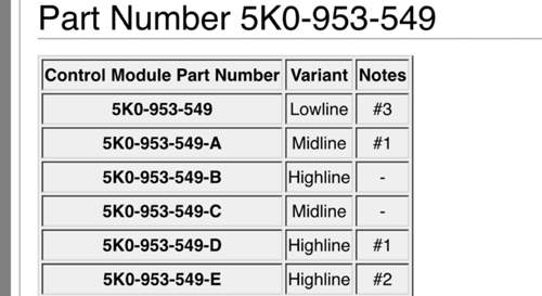

@b34-bandit sorry das ging total unter
Du hast 5K0 953 549 C also nur midline
Das heißt du brauchst ein neues Lenksäulensteuergerät, das unterm Lenkrad sitzt, unter der unteren Verkleidung. Eins mit Highline also bsp. 5K0-953-549-D oder E, bei Handschalter
Schleifring sollte schon passen, also das was aufm Lenkrad drunter steckt, da hast du Typ 2
Nur das steuergerät unter der Lenksäule muss neu und dann codiert werden
Das Lenksäulensteuergerät befindet sich bei dem Auto des TE im Schleifring integriert.
Ist das bei den ersten 5K0 953 549 auch schon so? Ich hatte im Kopf erst ab 5K0-953-569 ist es im schleifring
Edit: stimmt, ab 5K0 generell ist es ein Bauteil. Also Kommando zurück
Vielen Dank für Euer Feedback.
Stimmt unter dem Lenkrad ist kein Steuergerät verbaut.
Ich habe ein komplettes Mufu Lenkrad mit Airbag gekauft, daher kann ich zur Tasten Nachrüstung nichts sagen.
Das mit dem Highline Steuergerät hatte ich auch auf dem Schirm, daher habe ich mich auf der Ross Tech Seite am verbauten Steuergerät orientiert und ein Steuergerät mit der Endung B als richtig erachtet, da es ein Highline Steuergerät ist.
Bin ich da richtig?
.jpg
Das stimmt, passt also! Ich würd nur eher ein neueres als ein älteres nehmen , nur zur Sicherheit aber wenn du eins findest, Go for it!
Habe ich bei EBay gekauft, ob es funktioniert werde ich berichten. Was wäre denn ein neueres Version D und E ?
Lt. E*KA wäre die Endung B der aktuelle Ersatz.
Perfekt, Danke

Weißt du zufällig welchen Index der Hebel hat? Brauchst wahrscheinlich Index G
Ansonsten nochmal Batterie abklemmen, und den gra Hebel auf off, dann wieder anklemmen

Leider kann ich nicht sagen welcher Index verbaut ist. Dafür müsste ich da Lenkrad wieder ausbauen.
Das mit der Batterie werde ich mal testen.
Ja, GRA war vorher vorhanden und ich glaube mich auch ein einen entsprechenden Anschluss am LSSG gesehen zu haben.
Verbaut ist LSSG 5K0 953 549 B. Laut der Rosstech Seite ist das ein Highline. Mehr geh doch nicht, oder?
