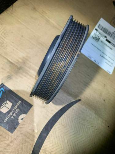

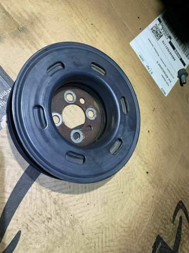

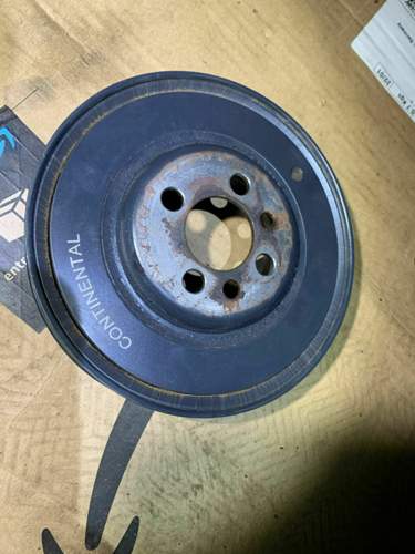

Was genau liegt denn hinter der Kurbelwellenriemenscheibe, abgesehen davon, dass ich auf den Zahnriemen schaue?
Hab die Riemenscheibe nochmal demontiert und bin hart angepisst... ca 4 Woche alt und hat Korrosionen und Rost ohne Ende... Marke Continental...
Was sagt ihr dazu?
(Die alte Riemenscheibe war 19 Jahre drauf, und sah nicht so aus)
Ach Gottchen..da ist bisschen Flugrost.. da passiert nichts. Du hast doch selbst gesagt das die Lima beim Drehen etwas schwergängig oder so ähnlich war..mach sie neu und gut ..kostet was um die 100€

Hab eine von Conti verbaut, war ja auch 50km Ruhe damit. Die Scheibe eiert auch minimal.. schon demontiert, alles wieder richtig zusammengebaut. Bleibt..
Gibt es hinter der Riemenscheibe etwas, was solche Geräusche verursachen kann?
Sollte ich die Riemenscheibe nochmal ersetzen?
