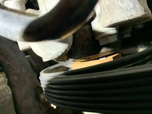

Servopumpe: (Siehe Bild)
Dort ist ein klein bisschen Flüssigkeit zu sehen. Nichts was tropft. Werde morgen den Servo Behälter überprüfen.
Fasse kurz zusammen was bereits alles gemacht wurde:
Klimakompressor 2 mal, Kurbelwellenriemenscheibe, Spanner inkl. Umlenkrolle.
Hab den Generatorenfreilauf heute sogar schon bekommen, von der Firma INA (Scheffler Gruppe)
Vielleicht hat jemand Erfahrung mit den Teilen?
Und was für Ideen habt ihr? Bevor ich morgen noch extra das Werkzeug kaufe für den Freilauf der Lima... wirklich Freilauf? Oder doch eher etwas anderes?
