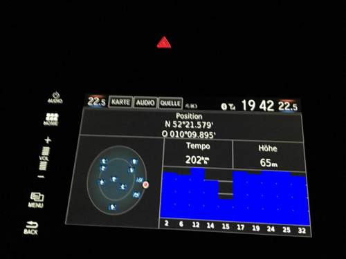

ich weiss nicht, wie genau mei tacho bei 240 ist, da meine limo
bekanntlich ebenfalls abriegelt. aber ich ich weiß, dass ich bei
tacho 207 km/h laut GPS 202-203 km/h fahre. gelegentlich stehen auch
mal 208 km/h auf der uhr, das sind dann GPS 203-204 km/h.
bei henryks video sind tacho 207 km/h = 198 km/h GPS.
deshalb ist meine behauptung mit meinem genaueren tacho
(mit serienreiffen) durchaus berechtigt 😉
Vmax
Die Ungenauigkeit steigt mit zunehmender Geschwindigkeit immer mehr an. Hier sieht man bei Sek. 40 die GPS-Differenz bei einem CVT: https://www.youtube.com/watch?v=7RPMTX4kgrI
Ähnlich wie bei dir. Die vollen 10 km/h Abweichung haben die 9er und 10er in allen Videos immer erst über 220 km/h Tacho. Die Frage ist ob Hatch und Limo hier die gleiche Abweichung programmiert haben. Da die Bereifung ja ab Werk anders ist, ist es gut möglich dass der Tacho einen leicht anderen W-Wert programmiert hat und damit die Limo z.B. einen Ticken genauer anzeigt obwohl die 215er Reifen ja minimal kleiner sind vom Abrollumfang als die 235er.

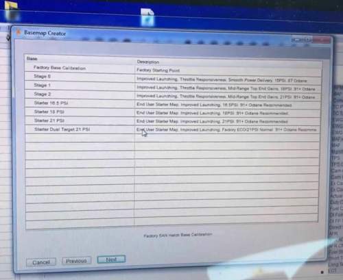

Um wieviel kann man beim Chiptuning den Ladedruck in der Regel erhöhen ohne das die Hardware Schaden nimmt? Wieviel fährt der 1,5er bzw. der 1,0er bei Serienleistung und was verkraften die Turbolader maximal?
Ich glaube darüher kann man genauso endlos Diskutieren wie über das Motoröl in unserem berüchtigten Öl-Thread, leider gibts deutsprachig wenig Erfahrung und nicht viel zu lesen.
So wie ich das verstanden habe kann man die voreingestellten Einstellungen (Basemaps) alle problemlos fahren. Glaube diese hier sind standardmäßig dabei (siehe auch Screenshot im Anhang):
- Factory Basemap
- Stage 0
- Stage 1
- Stage 2
- Starter 16.5 PSI
- Starter 18 PSI
- Starter 21 PSI
- Starter Dual Target 21
Wichtig zu wissen ist dass man mit dem CVT vorsichtiger als mit dem Handschalter sein muss, da es bekanntlich anfälliger ist. Angeblich ist aber gerade die Leistungssteigerung beim CVT deutlich stärker spürbar als beim Handschalter.
Es macht dann wohl auch noch viel aus je nachdem wie man sein Auto fährt. Die Leute die normal fahren haben nicht unbedingt Probleme, es sind eher die Leute die ständig 1/4-Meile Rennen und generelll Beschleunigungsennen machen.
Wenn du englisch verstehst such mal im CivicX und oder Ktuner Forum nach den Ktuner Threads. Auf die Masse der Amerikaner die alle mit Tune rumfahren kommen meiner Meinung nach relativ wenig Totalschäden (Motorschaden oder Schaden am CVT Getriebe).
Wenn hier mehr Beiträge und Erfahrungen zum Thema Ktuner oder Hondata kommen, könnte man ja einen eigenen Thread eröffnen.
