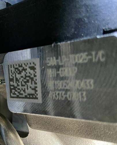

Mein Hatch hat den LP-TD025 verbaut.
Jo Teilenummer müsste auch auf dem Schild stehen
Honda Teilenummer:
18900-5AA-A01
MHI Teilenummer (kleinerer Lader)
49373-07011
49373-07012
Honda Teilenummer:
18900-5PA-A01
MHI Teilenummer (großer Lader)
49373-07100
Sieht nach 7013 aus, hab’s nicht besser hin bekommen.

@darkestmind
Du hast den kleinen Lader mit 6 Flügel auf der Kompressorseite 11 Flügel auf der Abgasseite.
Der Große Lader hat 6 Flügel auf der Kompressorseite und 9 Flügel auf der Agasseite und die Abgasseite ist 1mm größer im Durchmesser
https://cdn.shopify.com/.../F49373-07013_2.1_1024x1024@2x.jpg?...
Gut zu wissen, fährt auch mit dem kleinen ganz gut 🙂
Klaro 10 ps und 10-20Nm weniger aber spuhlt schneller hoch denke ich der Drehmoment steht früher an. Im Alltag toll zu fahren. Müsste mal Dynogramme von beiden finden...
