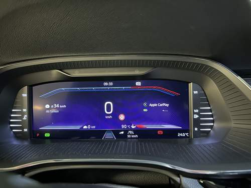

Zu ODB11 App: Skoda Octavia NX Digital Cockpit Displaydarstellung vRS View freischalten:
Irgendwie mag die RPM Anzeuge bei mir in der aktivierten vRS View im Stg 17 nicht. Hat wer einen Tipp?
Auto ist ein TDI2.0, mag es daran liegen?
Wenn du oben die Uhr nicht drinnen hast, kannst du es vergessen.
Uhr wäre da lt. Bild oder wie meinst du es @Neu_Neandertaler
Werde nicht schlau. Ist die View Nr 8, die das VRS Display aktiviert.
Aber RPM wäre noch nett :-)
Uhr im VC heißt, dass es einer ab MJ21 ist. Ab da wurde das VC überarbeitet.
Ist bei dir ja der Fall.

Ok, dann ist die Frage, ob bei jmd läuft mit der RPM Anzeige und TDI Fahrzeug, der es nachcodiert hat.
Ich hätte folgendes codierung (zuerst via ODB11 App und dann manuell in Adaption Stg 17).
View 8 aktiviert die VRS Anzeige, wie ich empirisch herausgefunden hab.
Anpassung
Steuergerät: 17 Schalttafeleinsatz
Name: Freischaltung der Views
Werte:
View 8:
Alter Wert: nicht aktiv
Neuer Wert: aktiv
Kilometerstand: 12014 km
Datum: 2023-08-24 09:29
