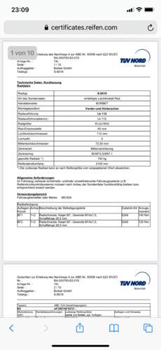

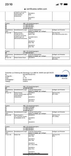

Hab gerade nachgeschaut. Für die Kombi mit den Felgendaten gibt es bereits Vergleichsgutachten.
Kannst du also per Einzelabnahme eintragen lassen.
Hab mich nur mit der Reifengrösse etwas gewundert da diese bereits bei de O3 eine Zulassung hatte und er ja einen kleineren Abrollumfang hat

Danke, dass Ihr da noch mal geschaut habt.
