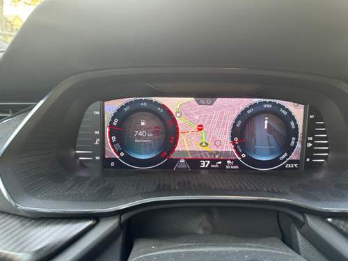

Kurze Frage, falls jmd das schon hatte.
Octavia RS NX 2022.
Aktivierung der Nav-View im Virtual Cockpit? Analog zu hier: https://octavia-rs.com/.../
Weiss jmd. notwendiger VC Software Stand / bzw. Codierung?
Das kann nicht programmiert werden und ein Softwareupdate gibt es nicht / ist nicht vorgesehen.
Jup, geht nicht. Wollte es auch haben.
Bin ich zu doof, oder verstehe ich es nicht?
Aber die Einstellung geht doch. Mein RS kann es ja.
Das funktioniert erst ab Modelljahr 2023...
